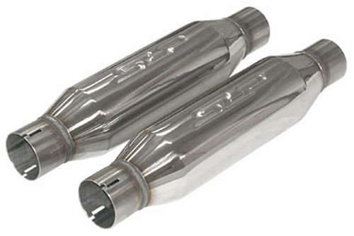

fundamentalne pytanie- czy rezonator- czyli fragment rury o powiekszonej średnicy, który na danym etapie powoduje rozprężenie spalin- mam traktować jako ten "dławik"?
Czy rezonator nie dziala identycznie jak tłumik przelotowy? Bo z tego co patrzałem do mojego Yarisowego, to nie ma tam wyściółki- jest to "hotdog" z dziurkowaną rurką w środku, czyli przelotowy jak w pysk strzelił.

opcja 1- za 4-2-1 fake kat ze zwezką, coś takiego:
Na końcu przelotowy
opcja 2- za 4-2-1 fake kat bez zwęzki, czyli tłumik przelotowy, na końcu przelotowy (potencjalnie za "luźne")
opcja 3- za 4-2-1 fake kat ze bez zwęzki, a na końcu układu tłumik klasyczny- komorowy, hamujący solidnie przepływ
opcja 4- za 4-2-1 fake kat bez zwężki, a miedzy tym, gdzieś pod stopami pasażerów z tylnej kanapy- tłumik komorowy. Dalej do końca staright pipe
Nad zdławieniem układu kombinuje aby nie odetkać go zbyt mocno. naczytałem sie już wiele. Ponoć GC jest mocno zdławione ,ale biorac pod uwage że wstawie rure 2" za Fake katem, to musze jednak uważać by nie przesadzić
wolałbym uniknąć tłumików komorowych ze względu na mase, ale z kolei układ z Fake katem bez zwęzki i tłumikiem końcowym przelotowym moze być za luźny...
Opcja 5 MAX- jeżeli okazało by sie że 2" nie odetka wydechu zbyt mocno to:
Za 4-2-1 Fake kat ze zwężką ,a za tym Staright pipe
na końcu flansza do wkrecania jakiegoś komorowego na przegląd.
