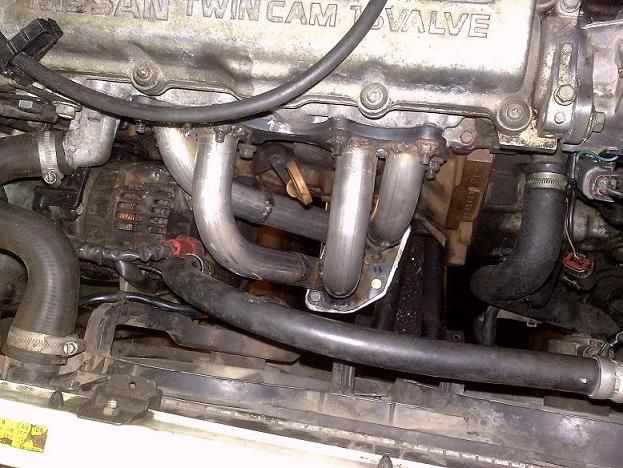

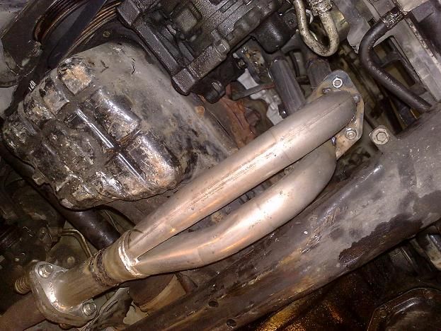

Było trochę czasu więc wziąłem się za wersję PRO 2. Wersja PRO 2 wzbogacona jest o łączenie w celu łatwego montażu czyli bez wyjmowania chłodnicy, wentylatorów itp, a także uniwersalność montażu w każdym GA bo jest mocowanie pod oryginał z jednoczesnym zwiększeniem średnicy wylotowej kolektora. Aktualnie jest 50mm, ale w łatwy sposób można średnicę zwiększyć do 52, 55 lub 58mm. Do QG jeszcze nie pasuje ale to z racji dolnego mocowania pod katalizator. Stan na razie surowy, będzie chwila to dopracuje i mam nadzieję znajdę czas by wykonać kopyto, pod warunkiem że będą chętni, ale po ilości maili które dostawałem to zainteresowanie było, pytanie czy nic się nie zmieniło
