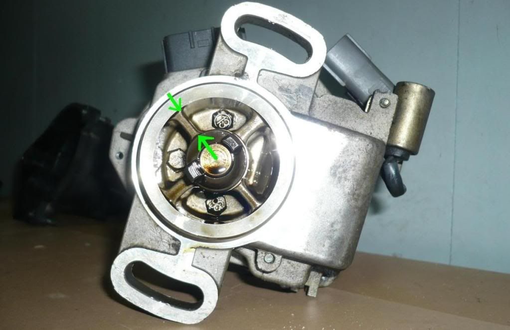

4. Zaznaczamy położenie ośki i elementu napędzającego względem siebie i względem obudowy
oraz po zdemontowaniu kopułki (klucz 5,5) palca aparatu względem plastikowej osłonki.

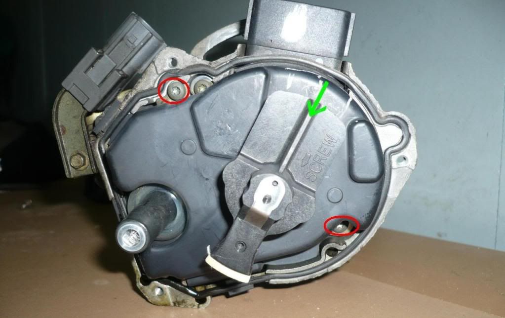

5. Odkręcamy śrubę trzymającą palec aparatu zapłonowego (wkrętak płaski) i zdejmujemy go z ośki.
6. Odkręcamy plastikową osłonę (wkrętak torx), śruby zaznaczone powyżej na czerwono.

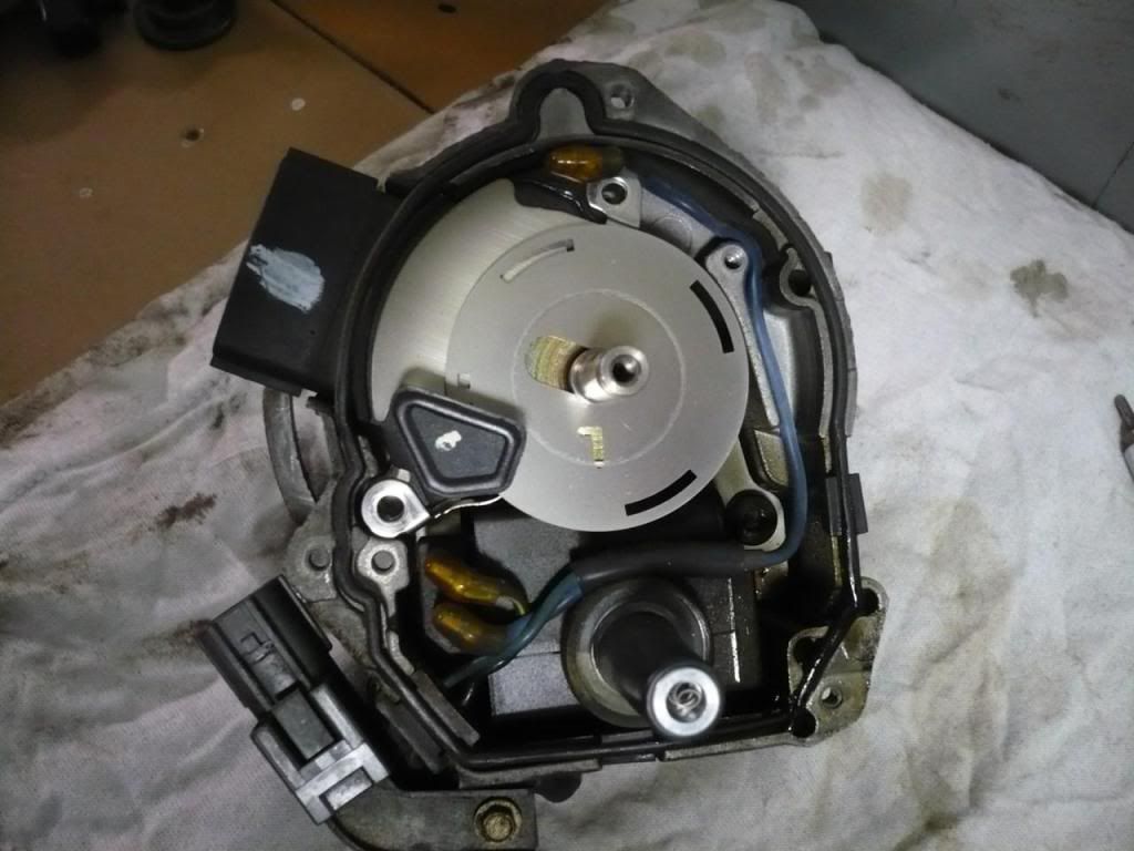

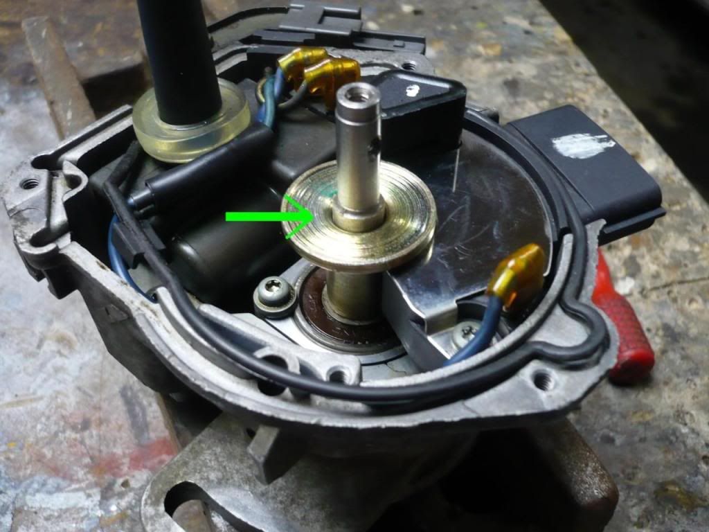

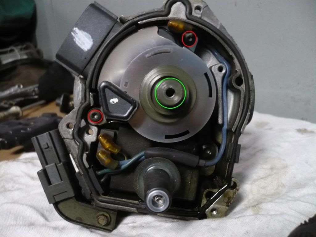

7. Ukazuje się nam taki widok (po prawej na dole widać którędy przeciekało), zdejmujemy z ośki element zaznaczony na zielono i odkręcamy 2 śruby zaznaczone na czerwono.
8. Wyciągamy okrągłą blaszkę.
9. Demontujemy tulejkę z kołnierzem zaznaczoną na zielono. Najlepiej jest to zrobić ściągaczem. (Ja tego nie zrobiłem i uszkodziłem kawałek odlewu, w którym leży łożysko)
10.Odkręcamy zaznaczone na czerwono śruby

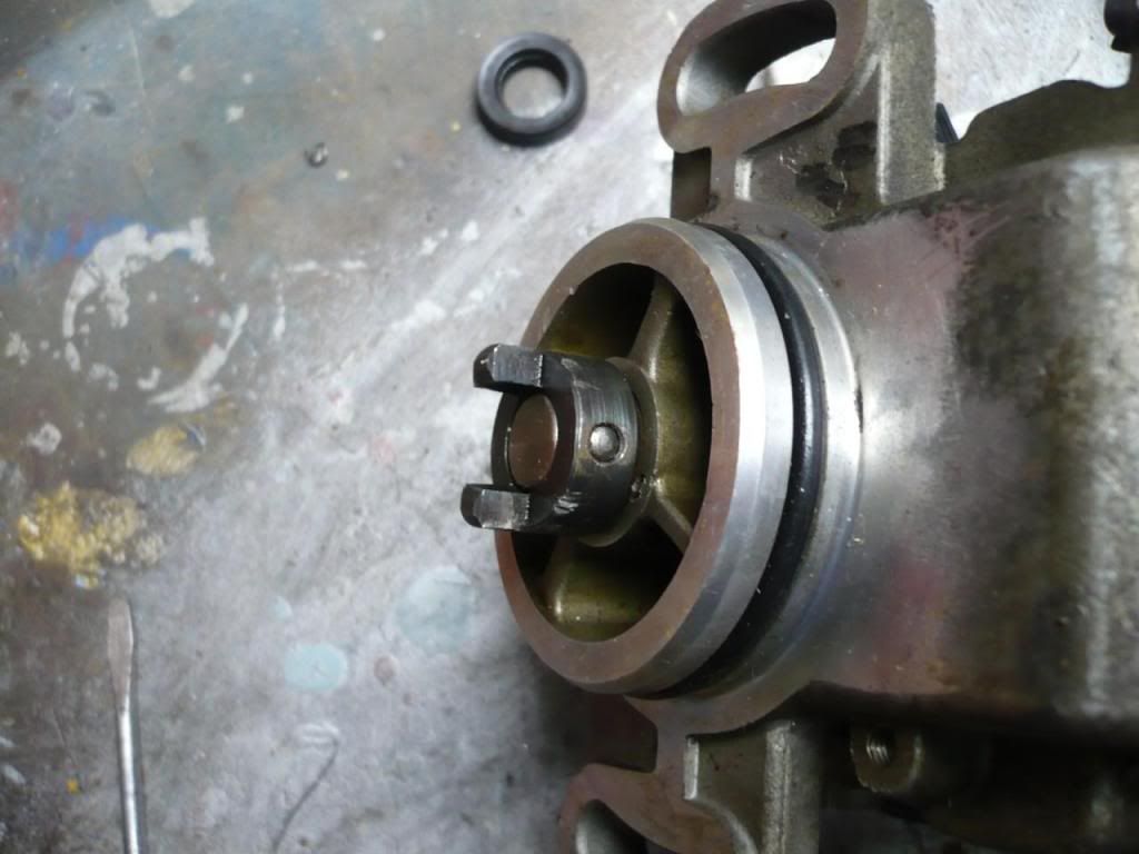

11. Teraz przystępujemy do wybicia bolca z ośki aparatu. W moim przypadku trzeba się było przyłożyć, a pomógł dopiero wybijak z noża tokarskiego.
12.Następnie wybijamy ośkę, która wychodzi razem z łożyskiem. Jako, że nie wykazywało luzu zostawiłem na następne 190 tys km

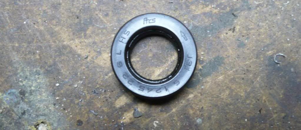

13.Simmering wygląda tak: Wymiary to 12.45x22x6 i jest o tyle ciekawy, że jego kołnierz
uszczelniający zaciska się na ośce podczas jej obrotu w kierunku pokazanym na simmeringu.
Z braku laku zastosowałem u siebie zwykły 12x22x7 z podwójnym kołnierzem uszczelniającym.
