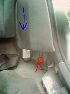

1. Wyciągamy tylna kanapę (siedzisko, jest na 2 zatrzaskach) i odkręcamy śrubę (zaznaczoną na czerwono na fot.1 ). Następnie ściągamy boczek pociągając go do dołu.

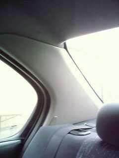

2. Kładziemy oparcie, odpinamy zaślepkę 3 stopu pociągając ja do siebie, po czym odkręcamy 2 śruby, odpinamy kostkę i wyciągamy cały zestaw. (fot.2)

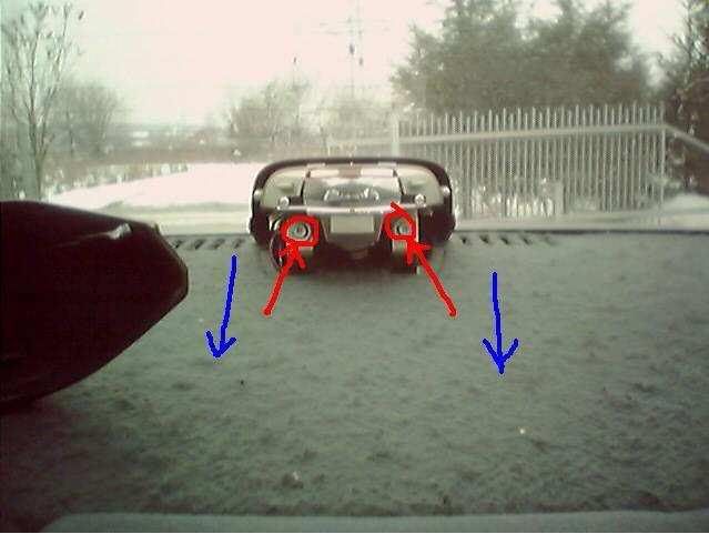

3. Następnie, aby wyciągnąć półkę, trzeba zdemontować boczki. Są zamontowane na zatrzaskach, trzeba tylko dobrze pociągnąć. (fot.3)

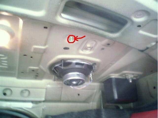

4. Po wymontowaniu boczków mamy gołą półkę, którą w zasadzie można wyjąć, trzeba tylko wypiąć mocowania od strony bagażnika (u mnie były w kolorze zielonym, zaznaczone na fot.4 )
5. I w ten sposób półka tylna została pozbawiona wszelkich mocowań do reszty elementów w samochodzie. Teraz trzeba tylko ją trochę unieść i wyciągnąć do przodu.
