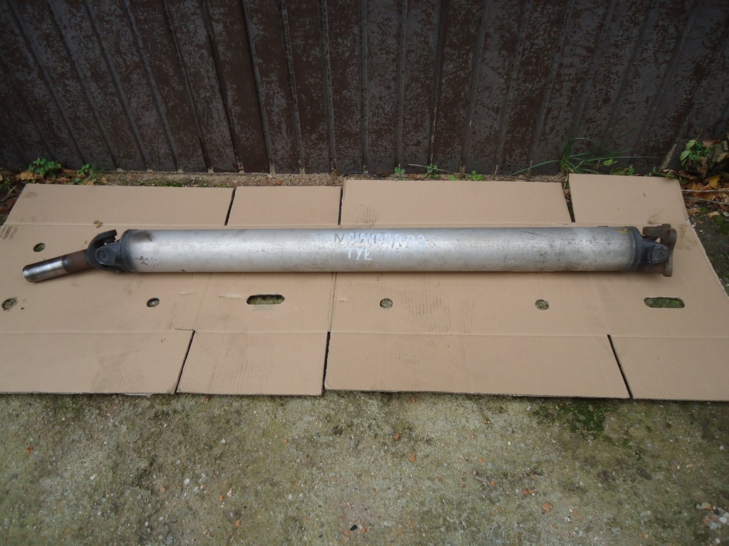

ObrazekDzień dobry jestem nowym użytkownikiem forum i navary, a co jeżeli mam luz na tym elemencie wchodzącym do skrzyni ???? można ten element dostać ???

Post autor: mały v8 » 2020-03-04, 17:03
Sprawna używka 100 złotych, tylko wciśnij w kalamitki na krzyżakach smaru i śmigaj.
:arrow: https://allegro.pl/oferta/wal-napedowy- ... 8970751188
