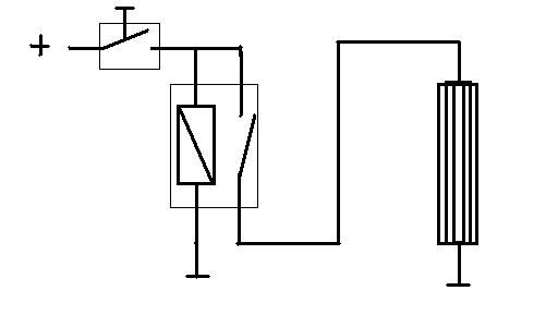

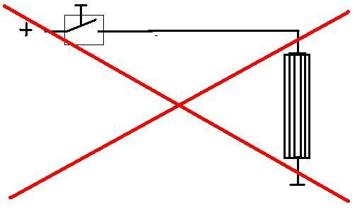

Post autor: alfabox » 2011-11-06, 13:39
Tymczasowo możesz zastosować inny włącznik,a jeśli już dorwiesz oryginalny to proponuję podłączyć go jako sterowanie przekaźnika załączającego ogrzewanie szyby, który odciąży jego styki.
Ewentualnie możesz wyczyścić styki w swoim przełączniku i lekko je podoginać .W takiej postaci będzie on również spełniał swoją rolę w połączeniu z przekaźnikiem.

Post autor: Sebter » 2011-11-06, 21:57
A jaki to przekaźnik, i gdzie go zamontować ;> Podejrzewam, że stary włącznik już sie przytopiłi nic z niego nie będzie a orginału nigdzie nie moge znalesc ;/
