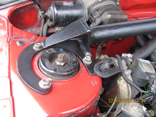

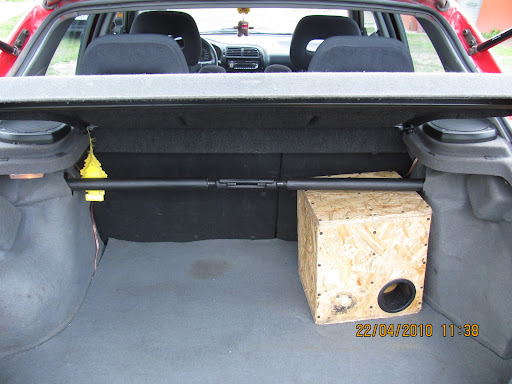

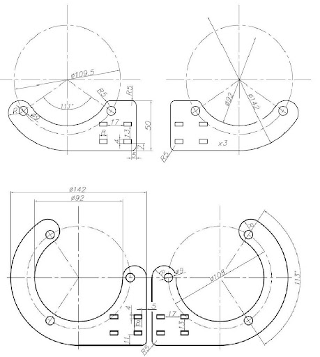

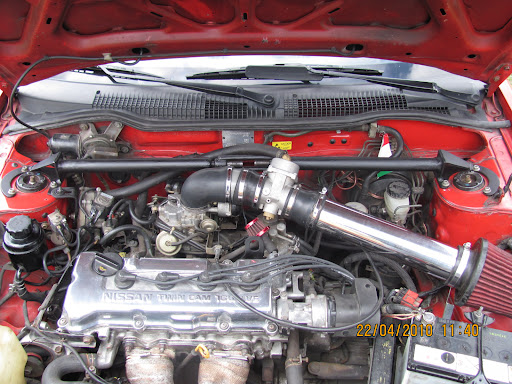

Cyknąłem kilka fotek jak u mnie będą wyglądały poprzeczki. Na razie wszystko w częściach.(Spawacz bez spawarki w garażu
Całość wyciągnięta z pojemnika na złom nawet moje flansze
szczegóły:
- rura fi 34 mm zewn. ścianka 3 mm.
- śruba rzymska jakiś odlew jak widać nie jest idealny
- Pręt fi 28 mm stoczony pod gwint M16
i to by było na tyle muszę wystrugać mocowania do flansz
