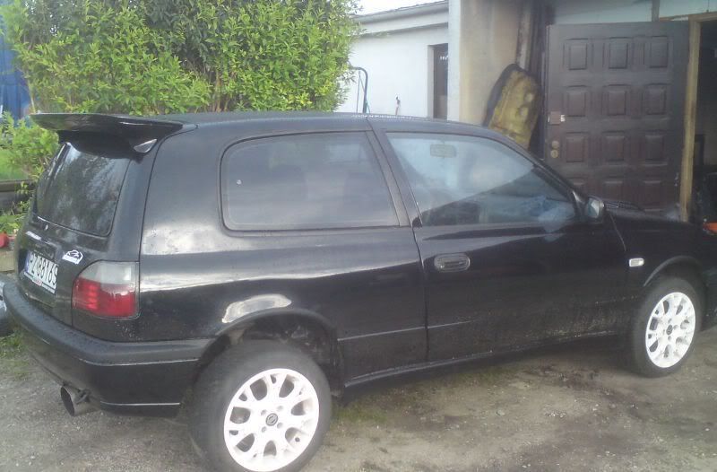

mam taki problem. jakiś czas temu skończyły mi się amortyzatory z tyłu więc zakupiłem nowe, lecz sprężyny miałem dalej stare z poprzednich amortyzatorów, jak ktoś usiadł z tyłu to przy pokonywaniu zakrętów nadkola zaczeły trzeć o oponę. więc założyłem spręzyny z sedana (używane) i sklepałem całkowicie ranty, problem pojawiał się dalej więc zakupiłem teraz nowe sprężyny seryjne firmy Kayaba, w porównaniu do tych co miałem są o wiele wyższe. Do amortyzatora pasowały bez problemu, po założeniu prześwit zrobił się trochę większy ale dalej to nie jest to, gdy ktoś usiądzie z tyłu znów "dupa" siada mocno jak bym worki z cementem woził. Także podsumowując amory mam nowe nawet roku nie mają, spręzyny dopiero co kupione tez nowe no i mam też wstawione gumy pomiędzy sprężyny. Co może być przyczyną ?

jakieś zwykłe chyba DACO ale nie jestem pewien, z przodu mam takie same i tam na starych sprężynach prześwit jest super

dowiedziałem się iż mogę mieć walnięte amortyzatory podobno ? nawet roku nie mają, takie same mam na przodzie i bez problemu. czytałem co do gwarancji i lipton, bo uznają po jakiś badaniach na amortyzatorach jakiś pic na wode, ciekawe co teraz mam zrobic kupic znów nowe ?

sznikers99, każde odstępstwo od oryginału zmniejsza "wytrzymałość" .. może żeczywiście poszukać jakiegoś regulowanego amora.. w sensie gwint..
