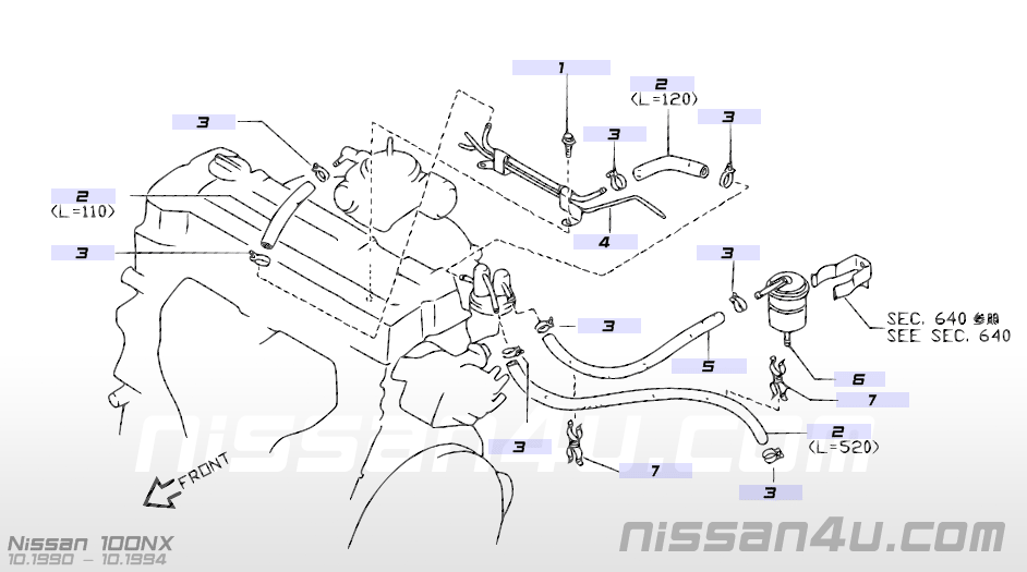

Wini217, filtr masz na przewodzie (taki kubek na uchwycie na ścianie grodziowej - patrząc na silnik w prawym górnym rogu komory silnika).
Pompka w silnikach DS jest mechaniczna i jest napędzana od krzywki na wałku ssącym .. pompkę masz patrząc na pokrywę zaworów w prawym górnym rogu .. raczej nie podejrzewam popmki . .Jak nie chce zapalić to może go zalałeś .. może zawiesiła się druga przepustnica, albo coś nie tak z dyszami (zatkane). Spróbuj odpalić mimo wszystko i po dobrym rozgrzaniu auta .. przepałuj go powyżej 3 tys . jeśli nie pomoże (takie przedmuchanie ) i wyeliminujesz wszystkie rzeczy typu przewody czy świece, sprawdź wszystkie rurki podciśnień .. jeśli są ok .. można zabrać się za czyszczenie gaźnika .
