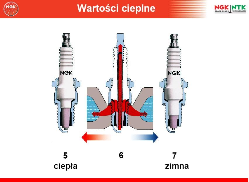

może mi ktoś powiedzieć odnośnie świec
czym się różnią NGK LFR 5 B od NGK LFR 6 B
sprzedawca nie był w stanie mi tego wyjaśnić :|
pilnie potrzebna odpowiedź
alfabox
Posty: 1023
Rejestracja: 2009-12-04, 23:42
Lokalizacja: Bydgoszcz-Kapy
Post autor: alfabox » 2010-04-23, 19:13
ExtasyGirl pisze:może mi ktoś powiedzieć odnośnie świec
Oczywiście ciepłota "6"-tki są zimniejsze,czylikonstrukcję elektrody srodkowej i izolatora mają dostosowane do odprowadzania większej ilości ciepła do głowicy.
Czyli krótko mówiąc są przeznaczone do ostrzejszej jazdy,a "5"-tki do jazdy zwyczajnej na co dzień ponieważ szybciej się rozgrzewają i są podczas pracy mniej studzone przez głowicę.
