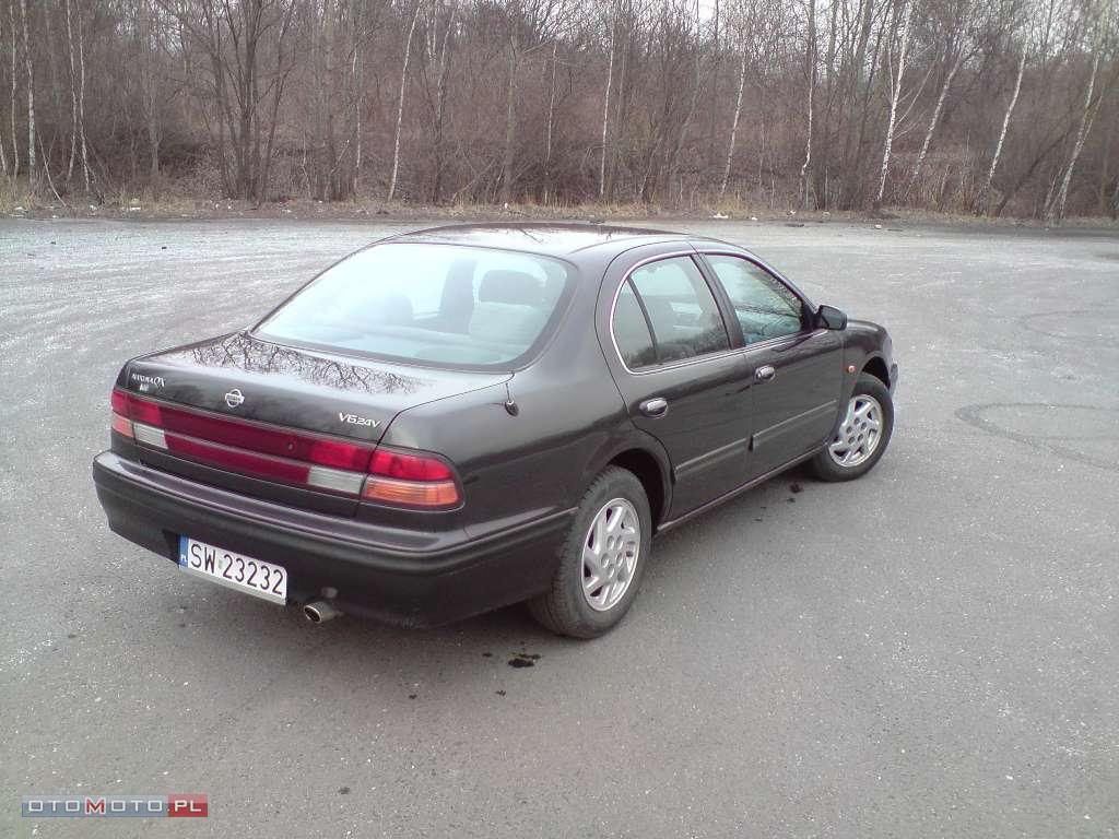

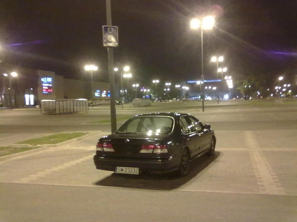

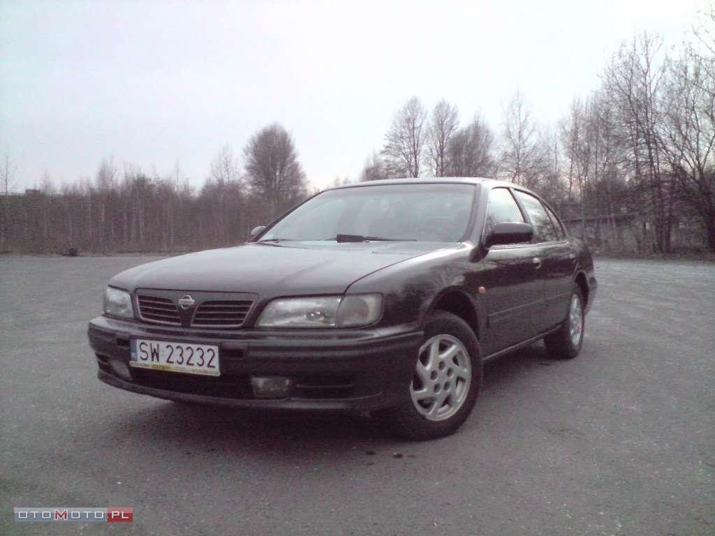

Tutaj masz zdjęcia serii:
a tutaj jakieś 10cm niżej:
Jak twoje auto siedzi dużo niżej niż na pierwszych zdjęciach, to znaczy że albo masz obniżony wóz, albo faktycznie sprężyny siadły lub ewentualnie pękły.
