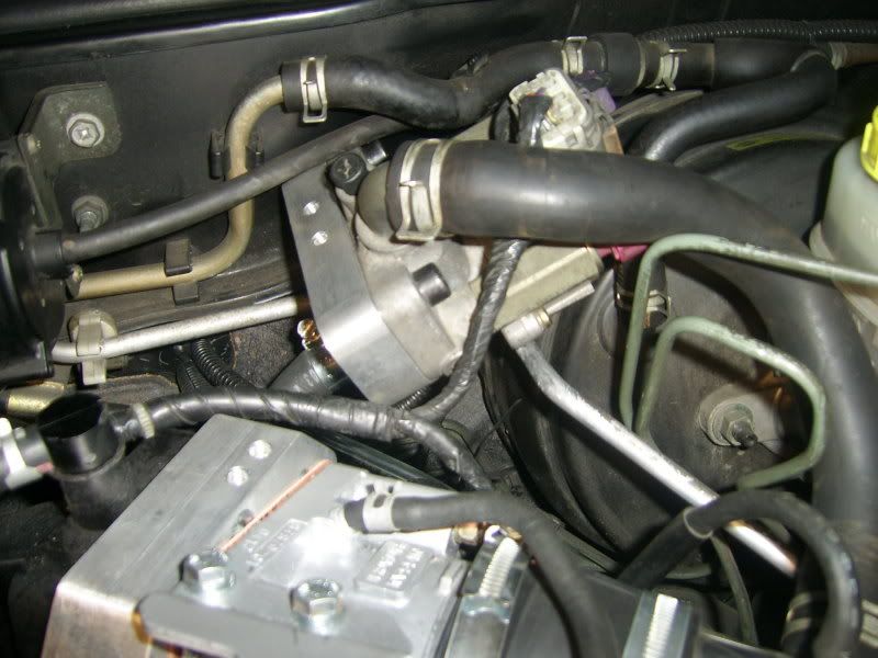

autor: Szalony
krokowiec zostaje ten co był, jedynie trzeba dorobić taką płytkę jak widać na zdjęciu :-)
