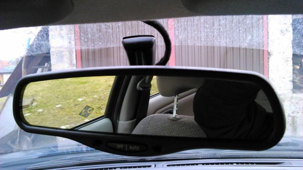

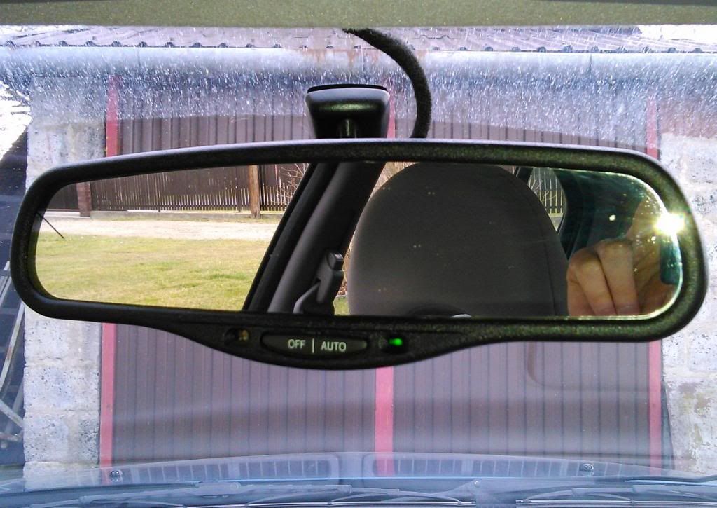

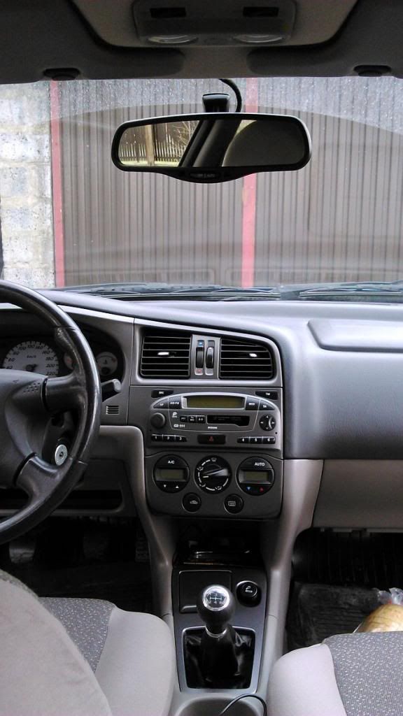

Jest tak, jak pisze Zielkq, do tego są jeszcze dwa wyprowadzenia do ściemniania lusterka bocznego. Po rozpięciu tylnej obudowy lusterka na płytce widać oznaczenia pinów, więc z podłączeniem nie ma problemu.

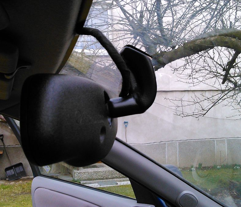

Najwięcej roboty jest z mocowaniem, są zupełnie inne, w lusterku od Jeepa podłużny czarny element z przegubami ma w środku sprężynę zapewniającą nieprzekręcanie się lusterka od drgań (rozpiera "kulki"), w primerze mocowanie kończy się przegubem, a wewnątrz lusterka jest pręcik z teflonowym "dociskaczem" zapewniający ciasne spasowanie przegubu. Niestety o sprężynie dowiedziałem się po rozcięciu tego elementu, później musiałem to łatać, bo ta sprężyna MUSI tam zostać. Wg mnie trzeba zlepić jedno mocowanie z dwóch. Najlepiej zrobić tak: odciąć mocowanie od lusterka z P11 przy samym lusterku, w lusterku z Jeepa zrobić to samo zostawiając oba przeguby - odcinamy stópkę mocującą pierwszy przegub do szyby, szlifujemy mocowanie od Primery i kleimy je z podłużnym czarnym elementem od jeepa po kątem 90st (tym, w którym wewnątrz jest sprężyna). Im bardziej zeszlifujemy mocowanie od P11, tym wyżej lusterko będzie powieszone. Oczywiście dobrze jest zrobić zaokrąglone wyżłobienie pod ten czarny element z Jeepa, a sam element oczyścić z farby. Ja oba elementy skleiłem epoxy 300kg dwuskładnikowym, nie powinno puścić. Potem jeszcze pomalowałem sprayem do plastików i wszyscy, którym lusterko pokazałem myśleli, że to fabryka
Bo łączenia zupełnie nie widać. Jak się wyrobię, to wrzucę po południu albo wieczorem zdjęcia, bo tak pisząc to może być trochę niejasne.
PS: nie podpiąłem jeszcze wstecznego, przewód poprowadzony mam, ale jeszcze nie wiem gdzie szukać sygnału w wiązce.
