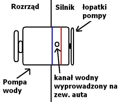

jeśli kapie na wysokości kompresora od klimy to pompa wody. Miałem to samo. W pompie wody są dwie uszczelki. Rozwiązanie tego typu uważam za niezły pomysł inżynierów. Jeśli pierwsza uszczelka (czerwona) ze starości pęknie to płyn przedostaje się do kanalika który wyprowadza płyn na zewnątrz auta po to by dać właścicielowi znak na jego wymianę. Druga uszczelka (niebieska) chroni przed dostaniem się płynu do oleju na stronę rozrządu. Przykra sprawa bo trochę roboty z tym jest ale co poradzić. Mam nadzieję że pomogłem jakoś w wyjaśnieniu tej sprawy. Pozdro :-D

pomogło .... pojechalem do mechanika i napomopował mi 1,5 atm. i zaczeło kapać po chwili sie okazało ze kapie na szczeście z pod tej pierwszej uszczelki .... mam na mysli tą, która jest na wyjsciu z komory silnika...i kapie na sprężarkę klimy...

no właśnie o to chodzi. ta druga nie zacznie leciec bo po to jest ta pierwsza ;-) Pompa wody do zmiany :-/

czyli wymiana uszczelki nic nie da ? bo to jest na na wyjsciu z komory silnika ... czy poprostu czeka mnie faktycznie operacja wymiany pompy wody ?

pompa wody jest na rozrządzie. ta uszczelka daje sygnał że pompa jest na wykończeniu i należy zmienić pompę. Nawet jakbyś chciał wymienić samą uszczelkę to i tak musisz się dostać do rozrządu a przy tak dużej robocie zakup nowej pompy to drobnostka
