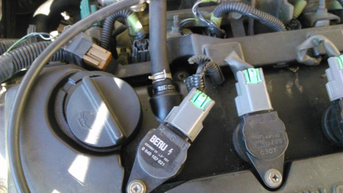

Witam,
Jestem od trzech miesięcy szczęśliwym posiadaczem Primery P11 144 z silnikiem 1.8. Nieco zostało zrobione, jednak wiele jeszcze pozostało i czeka na trochę więcej czasu. Ale do rzeczy. Zaniepokoiła mnie ostatnio przypalona kostka znajdująca się obok wlewu oleju.
Bardzo proszę o pomoc w odpowiedzi na pytanie, za co odpowiada owa kostka? Czy ewentualnie należało by ją wymienić na oryginał, czy może są uniwersalne zamienniki?
Z góry dziękuję za odpowiedź
Pozdrawiam,
Bartek
Post autor: bombel » 2015-10-27, 20:24
hhoracc1986, ale która kostka? Od cewki?
hhoracc1986
nowy na forum
Posty: 5
Rejestracja: 2015-07-03, 21:52
Lokalizacja: Reutlingen
Post autor: hhoracc1986 » 2015-10-27, 20:46
Mam na myśli tę brązową kostkę, przyklejoną czarną taśmą. Odchodzą od niej dwa kabelki.
janusz
Posty: 8405
Lokalizacja: .....
Post autor: janusz » 2015-10-27, 20:49
Ta brązowa kostka to prawdopodobnie obudowany rezystor :]
hhoracc1986
nowy na forum
Posty: 5
Post autor: hhoracc1986 » 2015-10-27, 21:02
Jeżeli to pomoże, to mogę jeszcze dodać, że tę kostkę można normalnie rozpiąć są w niej 2 styki, a z drugiej strony dwa otwory i to właśnie w środku jest przypalona ( stopiona ). Przepraszam za niefachowy opis. Jutro postaram się zrobić dodatkowe zdjęcia, może jest też jakiś opis na tym czymś )
Bombel, Janusz dzięki za zainteresowanie!
Zagadka rozwiązana. Ponoć jest to reduktor szumu ( przynajmniej w moim wolnym tłumaczeniu "RF noise supression")
http://www.patrol4x4.com/forum/auto-ele ... les-68879/
Pozdrawiam
