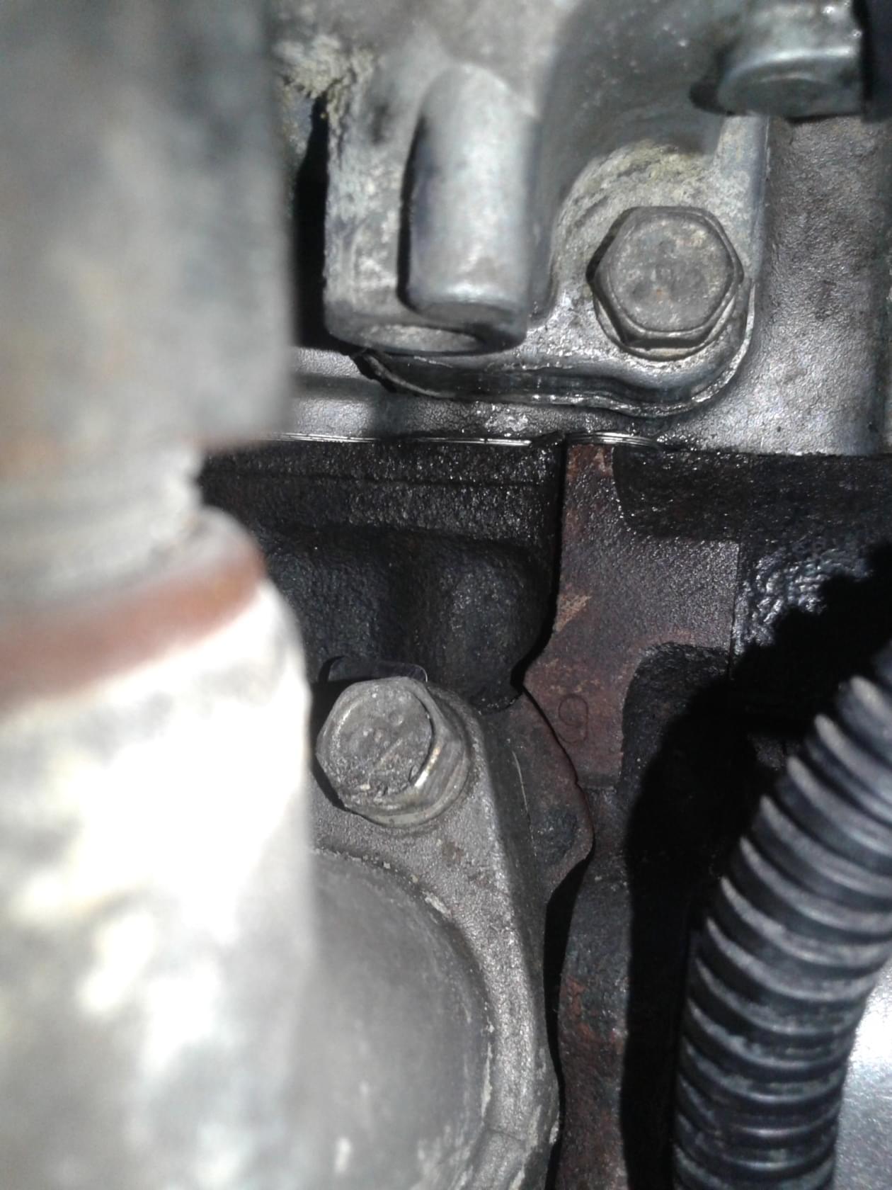

witam zaczęło obywać mi płynu chłodzącego więc szukam i znalazłem coś takiego i tak się zastanawiam czy to z uszczelki pod głowica czy z odpływu cieczy chłodzącej który znajduje się powyżej w innych miejscach jest sucho zamieszczam zdjęcie może jest ktoś w stanie zweryfikować bo ja tak myślę ze ciecz nie powinna iść pod gore a tak jakby było widać ze jest tez mokre pod tym odpływem i to by było najbardziej optymistyczne. Płynu nie ma w oleju ani oleju w płynie auto odpala na dotyk i chodzi jak pszczółeczka

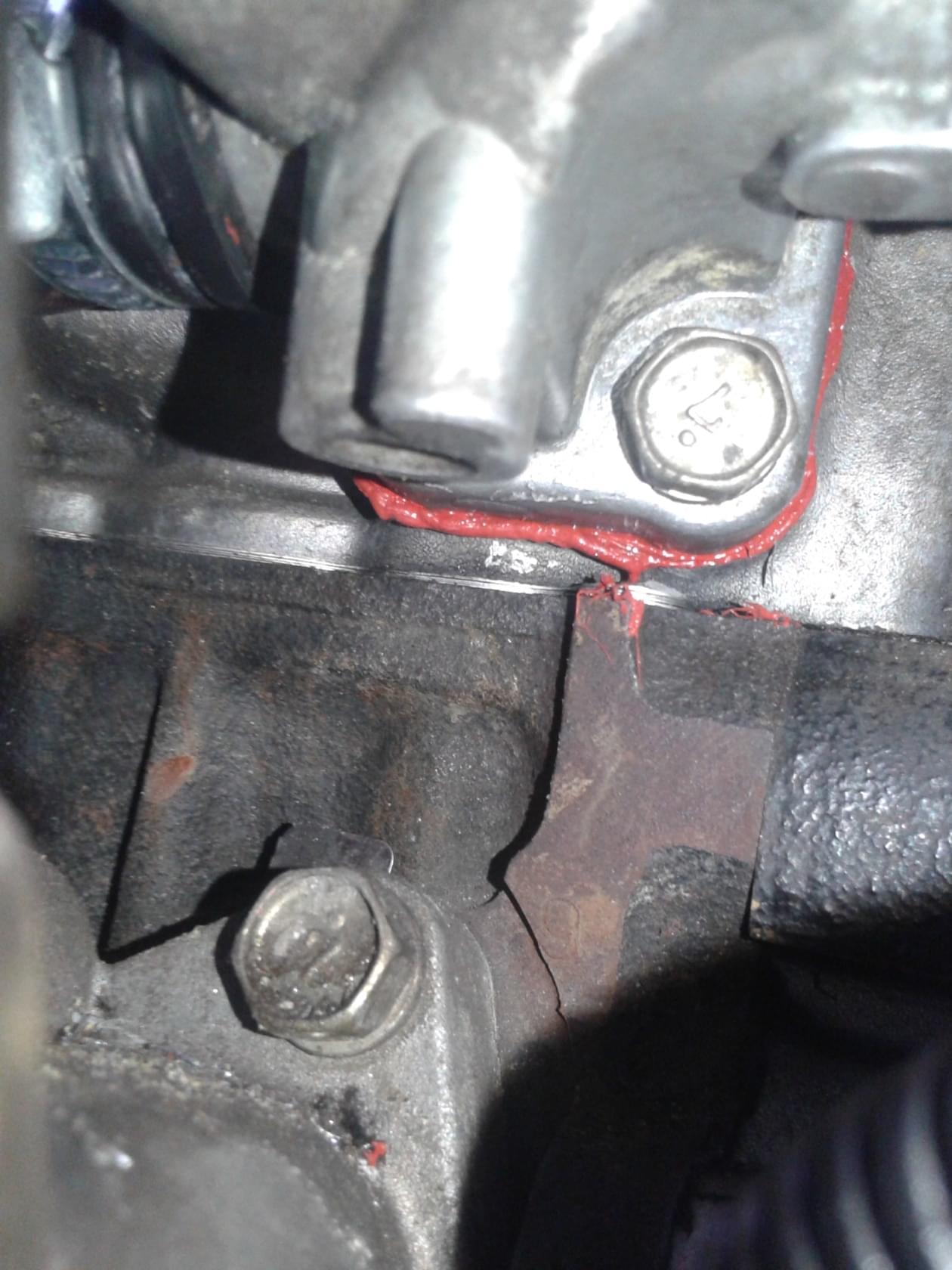

jak widać na załączonym kolejnym zdjęciu po uszczelnieniu i przejechaniu ok 200 km już jest sucho, wymieniony płyn i jest gitara.
Tak mnie tylko zastanawia skoro w zbiorniczku wyrównawczym jest otworek to na pewno jest zjawisko odparowywania cieczy wiec silą rzeczy tego płynu zawsze coś ubędzie
