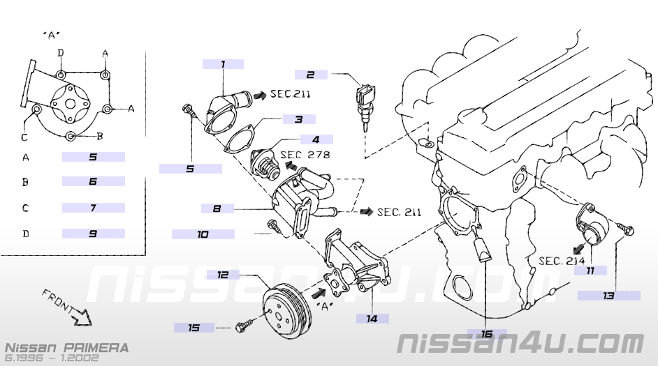

DubSon
Posty: 2938
Post autor: DubSon » 2014-06-24, 12:01
ulisses, to jest jednopinowy, do wskaźnika ;)
Sajmooon, tutaj masz dwupinowy - oznaczony cyfrą 2
http://static.nissan4u.com/epc_img/14253670941345.png
Odpowiedzialny za info do ECU i wiatraków.
Jest w kolektorze dolotowym z lewej strony patrząc od przodu auta :)

Post autor: polszad » 2014-06-24, 12:07
Sajmooon, to jest ten co odpinałem ale nie miał żadnej reakcji ze strony wentylatora.
