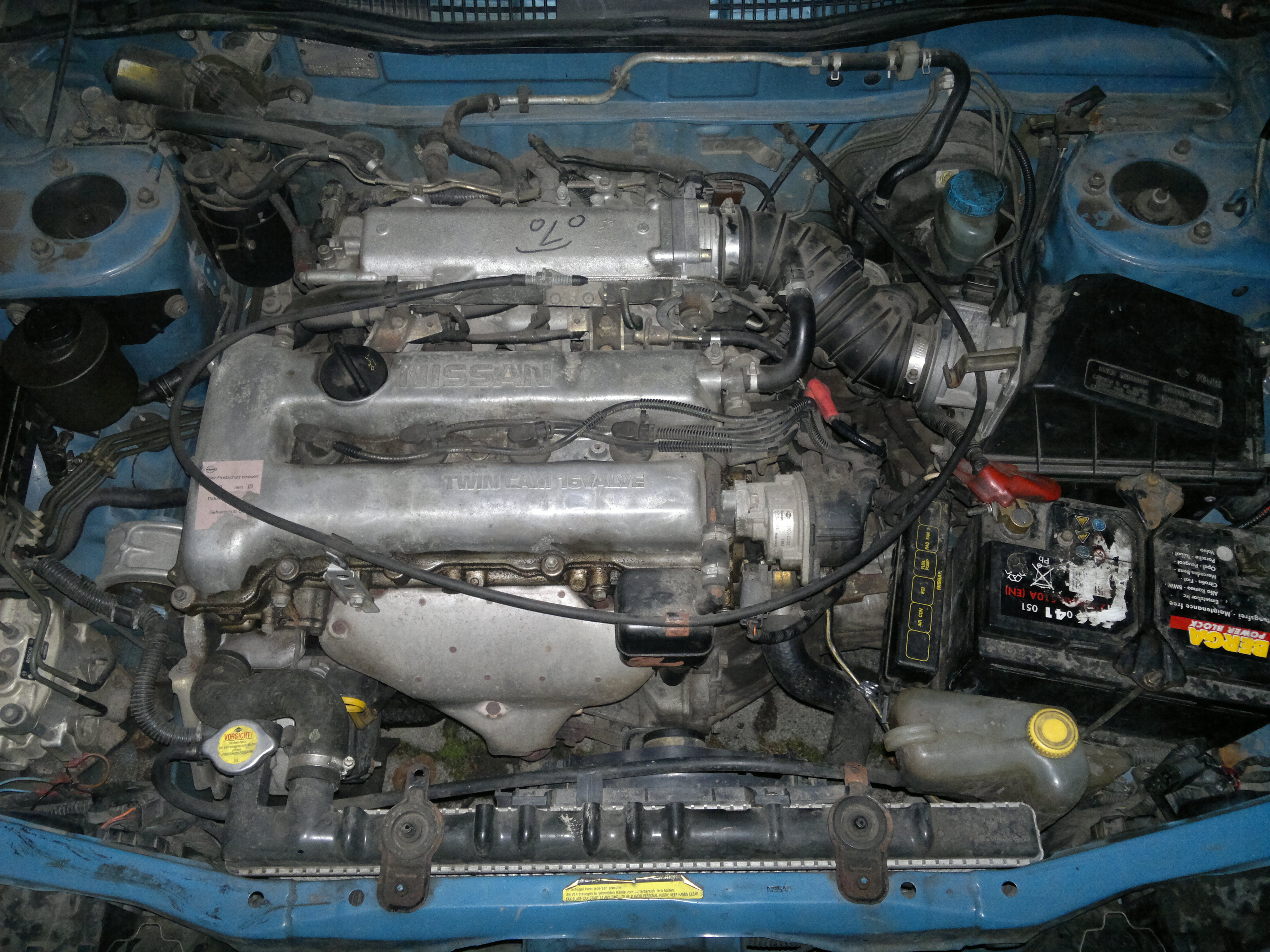

Ok podziekował , a jak rozpoznać Różnice silników? bo licznik mam od zwykłego , a niby silnik był przełożony i teraz nie wiem jaki mam silnik , fakt faktem mocy nie brakuje ale wolał bym mieć pewność czym sie jedzi

Post autor: deBestciak » 2012-12-01, 19:04
wkliknij fotkę popaczymy

SR20Di ma filtr powietrza w kształcie stadionu nad wtryskiem, SR20De ma prostokątny filtr powietrza po lewej stronie pomiędzy kielichem a reflektorem, SR20DE ma czerwoną pokrywę zaworów (tu występowały 2 rodzaje kolektorów ssących), SR20DEH czarna pokrywa zaworów

Zaraz moment zrobie foto to sie okaże
[ Dodano: 2012-12-01, 19:19 ]
Tak wyglada , juz chyba raczej wiem , to jest ten słabszy 130KM

Post autor: janusz » 2012-12-01, 19:20
Zwykły SR20De 125KM i 176Nm

Post autor: vixo » 2012-12-01, 19:21
Dokładnie tak jak mówisz

Post autor: Driver_SCANIA » 2012-12-01, 19:24
a no i wlasnie wolałem sie upewnić , z czasem bedzie coś lepszego ale na dzien dzisiejszy sie dowiedziec :) a wiec dziekował bardzo za pomoc :)
