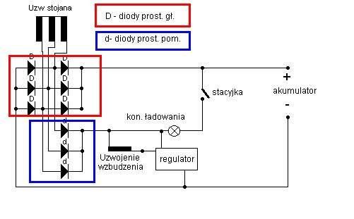

To jest objaw walniętej jednej fazy w mostku prostowniczym alternatora.Regulator napięcia powinien trzymać napięcie wzbudzenia tak żeby na mostku pojawiało się zawsze w okolicach 14,4V.bombel pisze:Normalne to czy nie?? Gdzie szukać przyczyny?
Zaznaczam że napięcie wysterowania regulatora jest z mostka pomocniczego na którym może pojawiać się 14,4,a na mostku głównym przy uszkodzonej jednej fazie będzie właśnie w okolicach 13,6-13,8
Przeciwna sytuacja była by przy uszkodzonej diodzie mostka pomocniczego.Regulator podnosił by wtedy napięcie wzbudzenia do stanu w którym na pomocniczym pojawi się 14,4V,ale wtedy na głównym co za tym idzie na wyjsciu z altka pojawiło by się napięcie około 16V i ciut więcej,a wtedy bójcie się ECU i inne sterowniki,nie mówiąc już o uzwojeniu alternatora,jego diodach głównych i akumulatorze.
