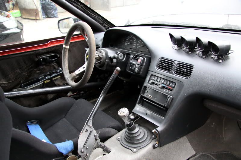

BUDA:

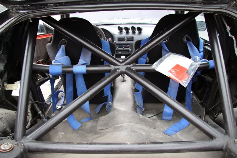

- Klatka Trela Motorsport
- Fotele... hmmm w dzień muszę się im przyjrzeć
- Pasy 3" homologowane niebieskie chyba JAcky
- Po części wydmuszka ale z kulturką, podłoga nie jest goła...

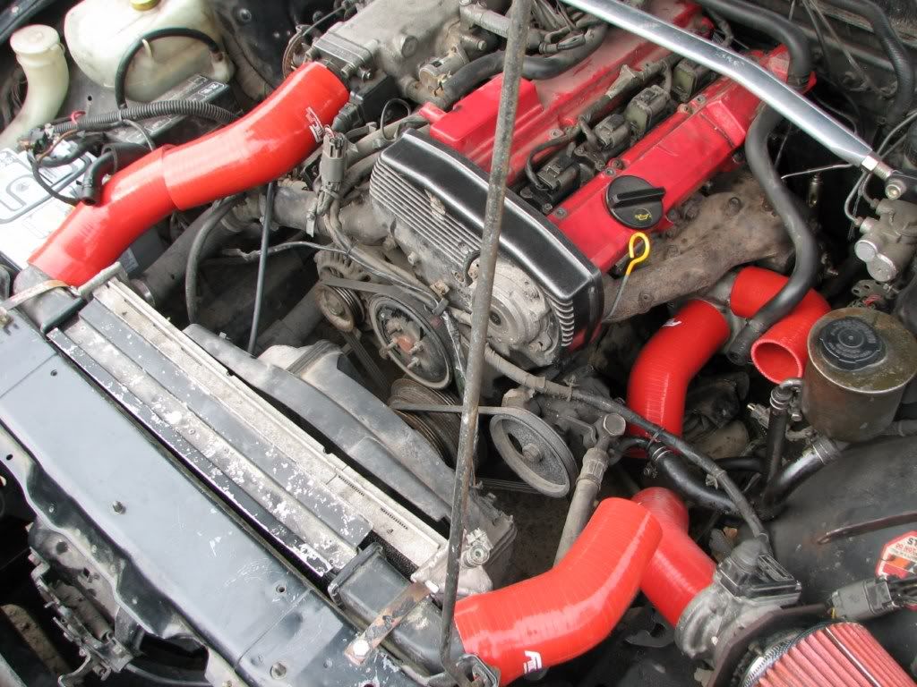

Do tego zamówiłem od groma czerwonych silikonów coby jakiś ładny dolocik wystrugać no i szukam seryjnego tylnego mostu, który sobie zaciaśnię bowiem autem nie zamieżam driftować a zapiepszać sobie na czas

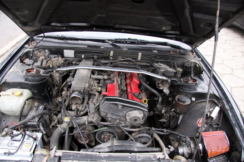

FOTO na stan poświętny:

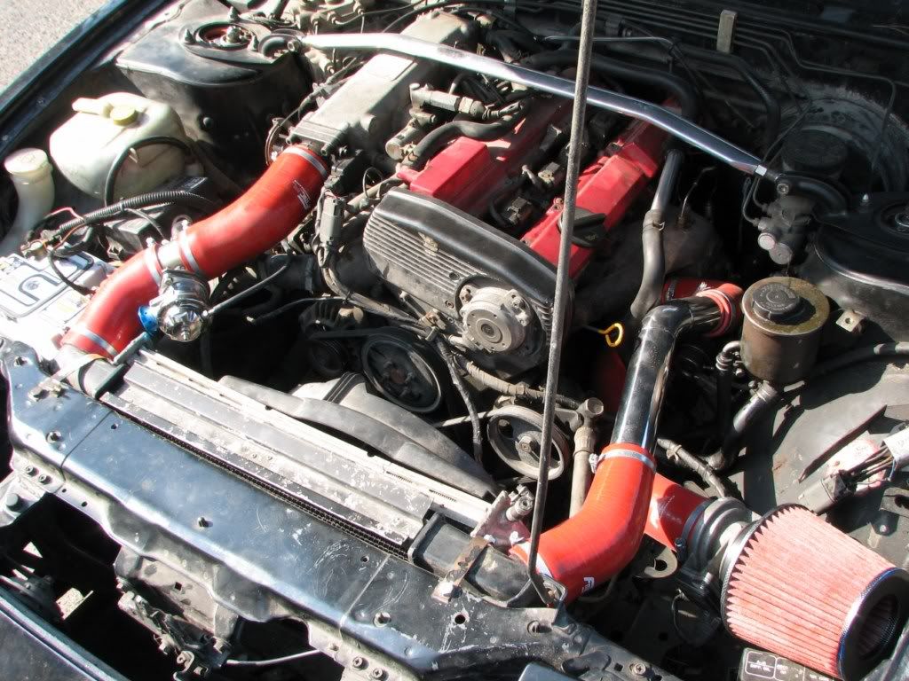

Tutaj już z suszarką na miejscu i drobnymi porządkami:
- Usunięte wsporniki kolektora ssącego
- Porządek z podciśnieniami
- Uszczelnienie nie poskręcanego kolektora ssącego (pewno to zabiło poprzednią turibnę)
- Usunięcie filtra węglowego wraz z przewodami od niego
Takie pierdoły a blisko 6kg złomu spod maski wywaliłem i auto stało się znacnzie wygodniejsze w serwisowaniu:P
