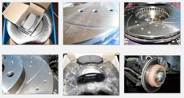

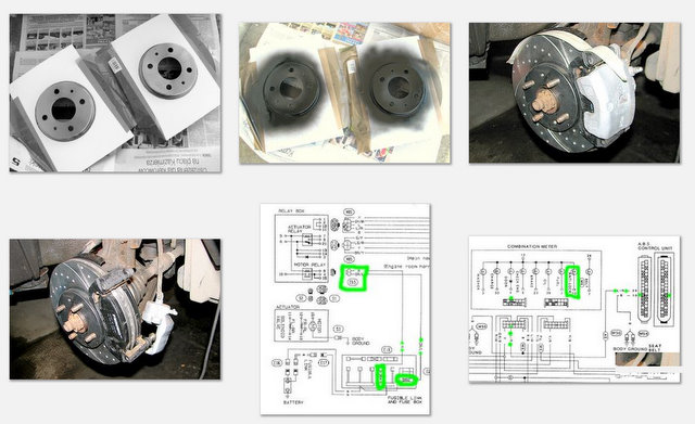

Heble: wzmak serwa, nawiercane i nacinane tarcze Kepler, kloce Ferodo premier, tył tarcza pełna

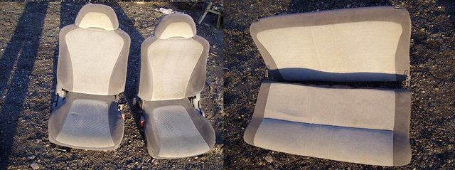

Wnętrze: lekkie poliftowe fotele, kiera MOMO model Johnny Herbert Lotus/Ferrari, ręczy+gałka+mieszek skóra, boczki drzwi - czarna alkantara, boczki bagażnika - szara alkantara

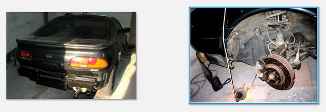

Pierwsze mody, doprowadzenie do stanu używalności wnętrza.

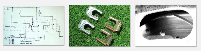

Kapitalka hebli i kulturalne wyautowanie ABS.

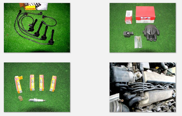

Zadbanie o pewną iskrę...

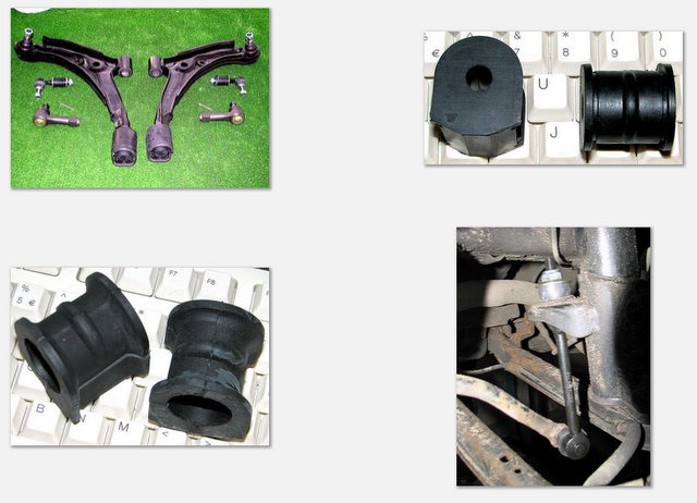

Jedyne co poprzednik wymienił to amortyzatory, tak, że wskoczył kompletny nowy zawias.

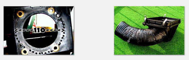

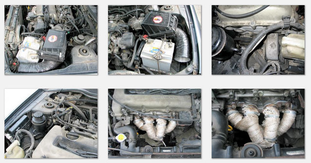

Odmulanie dolotu i budowa flowMastera by foster na bazie k&n,

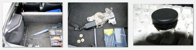

Wyleciała wycieraczka :D

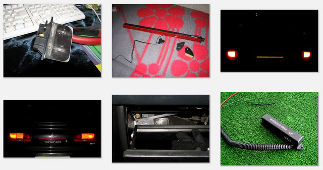

Naprawa dmuchawku, 3 stop by foster i los antenos, wleciał mardershrenck, ceramika na h4 i jakaś zenonlook żarówka

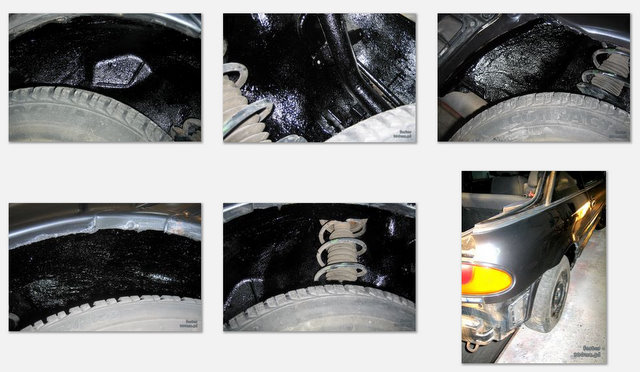

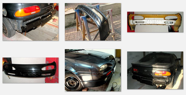

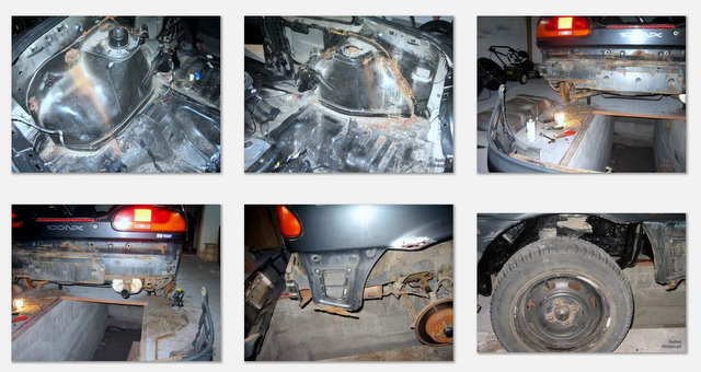

Totalna odbudowa nadkoli, od-rudzenie oraz nowy lakier na zderzakach i konserwacja

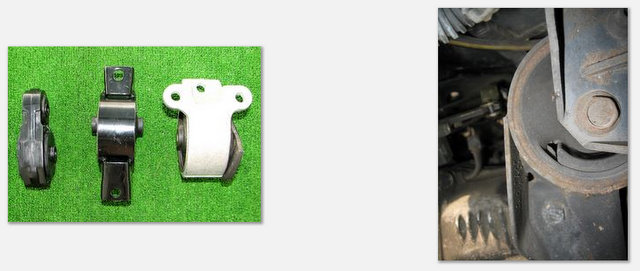

Set nowych poduch, co by ten zwierz pod maską przestał się tak rzucać

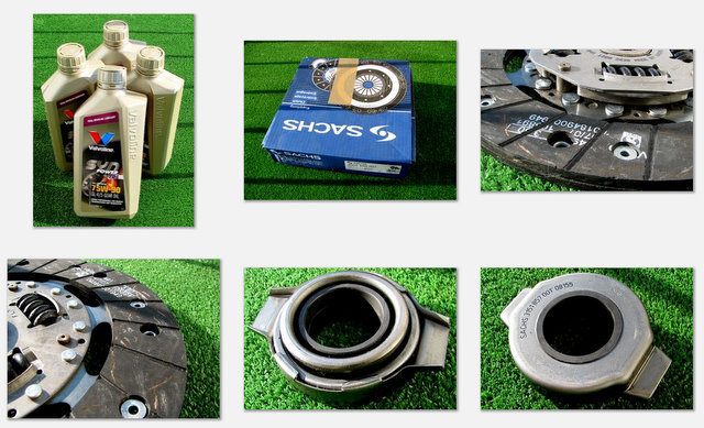

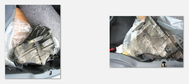

I przekazanie napędu, z serii zostały tylko ośki, tak to wsjo nowe, włącznie z najmłodszą z dostępnych skrzyń z poliftowego nx gti, a zamach stracił z wagi okolice 20%

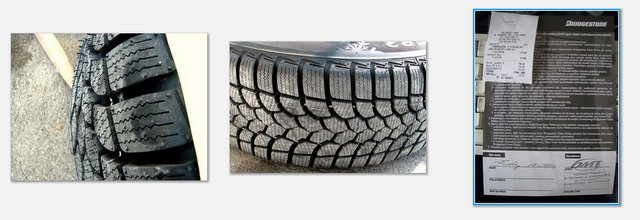

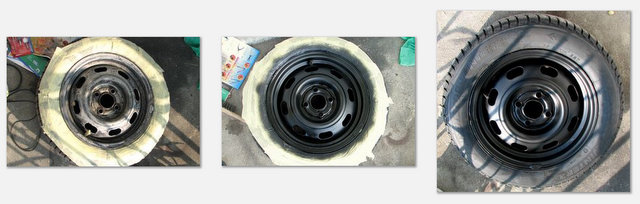

Pro zimówki i odświeżenie kółek :D

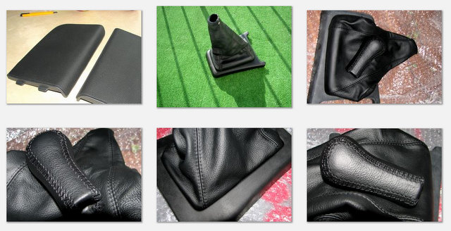

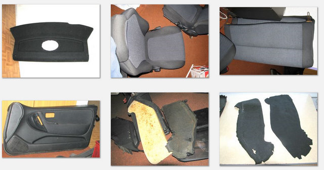

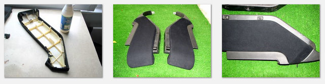

Renowacja zaślepek na głośniki, ori gałki i mieszka ręcznego i zmiany biegów, oraz piękne welurowe foteliki z poliftowego nx gti

Kolejny mod dolotu, do flowMastera doszła trąbka

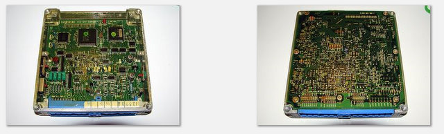

Doszły, kompik z GT, tps na .45V, męski korek, WAI na ITG 3' oraz rozpórknięcie sponsorowane przez nismo ;)

Jak masz to prześlij mi na maila zdjęcie bebechów (od góry) kompa z GT. Najlepiej by było w jak najlepszej rozdzielczości. Szukam tam czegoś.

Co do fot to podeślę, mam tak ori nx gti jak i z GT. Takie same są stopnie mocy, zasilania, itd. natomiast 3 główne procki które idą pod lupę wraz z projektem hack the JECS mają różne oznaczenia.

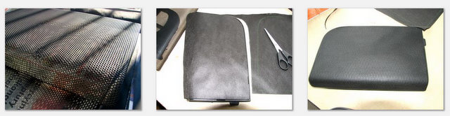

I zabrałem się za ten twór poprzedniego właściciela, czyli jak "powinno" umieszczać się głośniki na półce... Stan w jakim ją zastałem po poprzedniku wołał o pomstę do nieba...
-zawiasy z NOMI, ściągamy plastikowego kondoma,
-malowanko
-bonusowe nóżki na krańcach, na które wlecą gumki amortyzujące półkę między klapą a boczkami,
-sklejka obita, przyklejona i dodatkowo złapana wkrętami, nóżki już z gumkami, całość półki od tyłu pociągnięta na czarny mat. Póki co, wstawka będzie w jasnym graficie i zobaczymy jak to będzie współgrało z takimi samymi boczkami bagażnika i drzwi, nad którymi właśnie działam. Nie spodoba się, to wleci czarna alkantara.
i taa daa

- po co komp z p10 GT? faktycznie coś dał ? ocb z tym tps 45V? i masą maf?

No to po kolei, tps... 0.45V w moim przypadku zupełnie zmienił charakterystykę wkręcania na obroty. Prosty mod, a dał woow. Często jest tak, że pomimo poprawnie naprężonej linki gazu, wot nie idzie w parze ze wskazaniem tps'a, tak że warto tam zaglądnąć.
Zamach, zleciał z 8.68kg do 7.1, odchudzony bez hardkorowych nawierceń, z tyłu koła jest rant, który śmiało można zjechać, to samo jeśli chodzi o czoło, po całości zostało liźnięte i wytyczona nowa płaszczyzna dla docisku i tarczy. Bezpośrednio odczuwalnie to poprawiła się reakcja na gaz i hamowanie silnikiem, w jakiej ilości ma to przełożenie na hamowni to nie pytajcie, komfort z hamownią to dopiero od niedawna się pojawił lokalnie, tak to cała wyprawa 100km w jedną stronę :/ No generalnie myślę, że Coobcio ma konkretną wiedzę w temacie kółek, czy to zamachowych, czy altka, wału itd. i co to daje.
Co do kompa z GT to temat sporny jak świat stary, osobiście będę się upierał, że:
-na 100% wtryski zaczęły ciszej/rzadziej pracować, tak jakby miały dłuższe czasy otwarcia,
-szybciej schodzi z obrotów,
-no i marchewy się pojawiły, co sugeruje bogatsze mapy.
Generalnie dół się podrównał, a góra się uwolniła - problem mam z obiektywizmem tego, bo praktycznie w tym samym czasie wleciał ITG, no i radość krótko trwała, bo człowiek się pieronem przyzwyczaił do efektu. Z konkretu to mogę jedynie przytoczyć nx'a kolegi Jamala, który hamował się po przejściu na kompa z GT i otrzymał takie cuś (kolektor seria i miks rurek ori z odcinkami na 50mm):
Druga masa maf'a to typowy mod przepływomierza, jedni robią go po całości dla wszystkich mas w kompie, ja klepnąłem dla niego samego, bo reszta nie wykazywała rozbieżności.
Springi coś z 30/30, amory ultra-sr już płyną, a na stabilizatory i ich łączniki poliuretany. Z felgami to mam straszny problem do tego wozu, mało która felga pasuje, wszystko co mi się podoba to jakiś kosmos cenowy ;) Na pewno 15', profil 195/50 przód toyo t1-r, a tył zdecydowanie coś bardziej rowkowego, jakaś yoko c albo a.drive.
Obecnie czasu brak, a kilka kolejnych gadżetów leży po szafach...

Kolego ile Cie wyszedł ten zestaw naprawczy tylnego zawieszenia :) ?? widzę ,że śruby w oryginale , wahacze też ?? nie widzę tylko tulei wahaczy podłużnych, czy tylko mi się zdaję ??
Powodzenia w dalszych pracach.
foo
Posty: 1784
Lokalizacja: Tarnów
Post autor: foo » 2010-07-01, 10:34
podj pisze:Kolego ile Cie wyszedł ten zestaw naprawczy tylnego zawieszenia :)
Jakieś 750pln, z tulejkami. Czekam na resztę, tak, że to nie koniec wydatków.
No i mały up z ostatnich dni. Półka wrzucona w auto i wersja beta wygląda tak:
-jakieś tam koło i w końcu opona która poprawi trakcję - w końcu zimówkom dam luz tego lata :D
-dotarł w końcu olejek...
-małe a cieszy, wyprany i poprawiony troszeczkę dolot
-no i ultralekkie nakrętki ^^"
pozdr, foo
