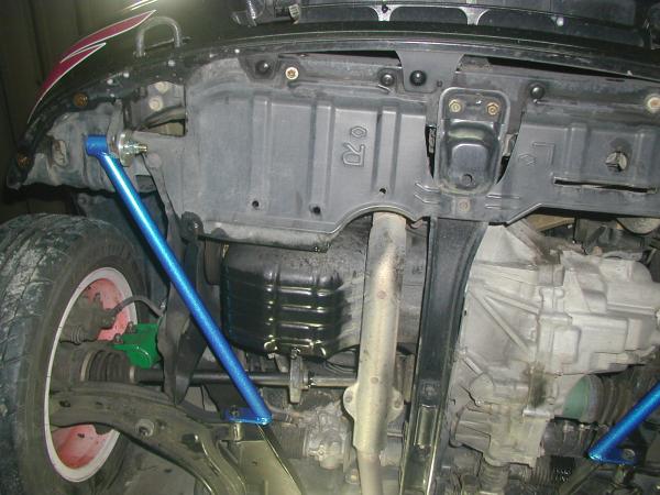

wrócmy do zgnitka. Jak już mnie przycichtowoł michael456 pozwole sobie skopiować z micra.co.uk po anglikańsku pierdołki które zrobiłem w pierwszych tygodniach po zakupie. Nie obraźcie sie ale jestem po szychcie, a prosto po robocie jeźdże na garage reanimować złoma
-right cv joint
-right tie rod end
-washed engine to find leaks
-welded the muffler
-welded the rusted boot lid near the washer and mounted cracked hatch lip
-repaired hatch opener
-striped interior floor
-replaced burned rear wiper motor with 2000 one (horizontal mod)
-tailghts replaced with lift ones (clear indicators)
-cheap alloys AEZ C7015 without caps.
-Hankook optimo K406 175/50 tires
-removed speakers, Due the lack of radio I made rally-style switch panel
-bought cheap pre-facelift grille (more square-shaped) and converted it to "open mouth". Also made Tommykaira badges for it.
-front bumper slats removed
-tow hook cover
-RWB style elastic front lip, made from focus mkI lip found in the middle of the road.
-resolded and cleaned throttle body
-changed oil+ filter
-handmade shiftknob similar to Nismo "ghost" knob, made by friend from polyamide
- half-repaired floppy doors. The door hinge is rubbed. Just put spacers under the lower hinge and door anglin back to normal.
dojechałem do pierwszej grubej sprawy- przedniej belki. Jakoś poszło. Przy okazji wywaliłem gumowe podkładki łączące belke i bude. Modyfikacja na cześć kontrastu miedzy moim zgnitym Marchem ,a Skajlajnem Dino ze speedhunters dostała nazwe RIGID MOD
