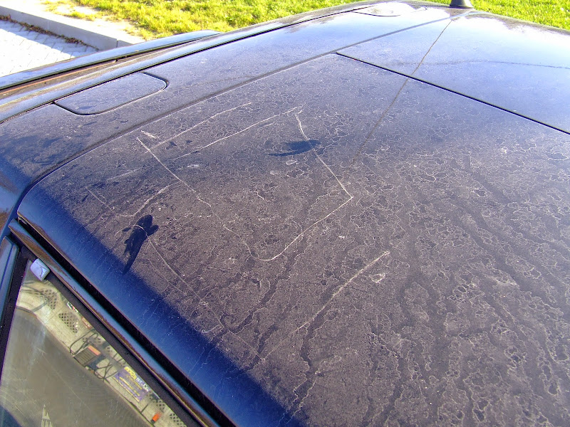

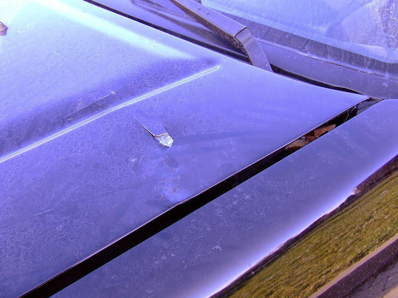

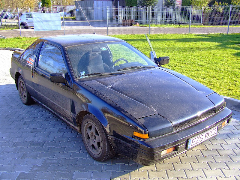

Znowu z opóźnieniem, ale ostatnio czas nie rozpieszcza. Exa stoi bez życia, bo olej leci i panewka stuka, więc chociaż foty z odbioru Wam pokażę:
Oczywiście jest umyta:)
Jak wszystko dobrze pójdzie to w sobotę wyciągam wał i zaczynamy zabawę prawie od początku.
Możecie trzymać kciuki!
