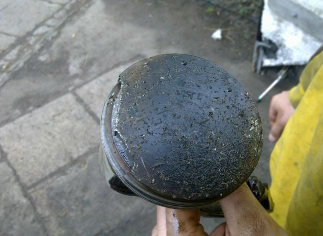

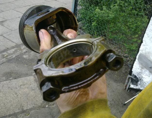

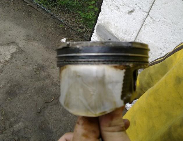

Te wtryski trzeba będzie koniecznie sprawdzić, żeby później znowu lipy nie było.Coobcio pisze:Tak na szybko trzeźwym umysłem co przyszło mi do głowy to to żeby przed złożeniem auta do kupy pojechać do Energy Gaz by mi sprawdzili wydajność wtrysków paliwa - być może ten na pierwszym gaże miał mniejszą wydajność...
Tanio, to znaczy ile? Bo wydaje mi się, że może być niewiele taniej niż nowa taka turbinka. Najgorzej, że taka ładna sztuka od Galla się trafiła, cholera jasna Mogłem kupić maluchabombel pisze:zuru82 Twoja turbinę można dośc tanio zregenerowac, więc nie będzie źle w razie co
Bierz Maxime od Rexa rozrusznik sie wlozy i bedzie smigaczuru82 pisze:Ma ktoś pożyczyć na trochę jakiegoś paździerza do przemieszczania się na czas awarii?
Dzwoniłem dziś do MotoRemo........wirnik koło 600-700 zł i robota drugie tyle, koło 1400 zł wychodzi Powiedzieli, że może ewentualnie za jakieś 1100-1200 na jakiejś używce by to można złożyć. Jak by nie patrzeć i tak wychodzi drogo.Coobcio pisze:Oby 200zł to była cena za wirnik wydechowy a nie aluminiowy ssący - jutro proszę zadzwoń do nich, turbina to T28 z 200SX S14 rocznik 98....
Co do grubszej uszczelki to wleciały tłoki odprężające po co jeszcze bardziej odpręrzać...
