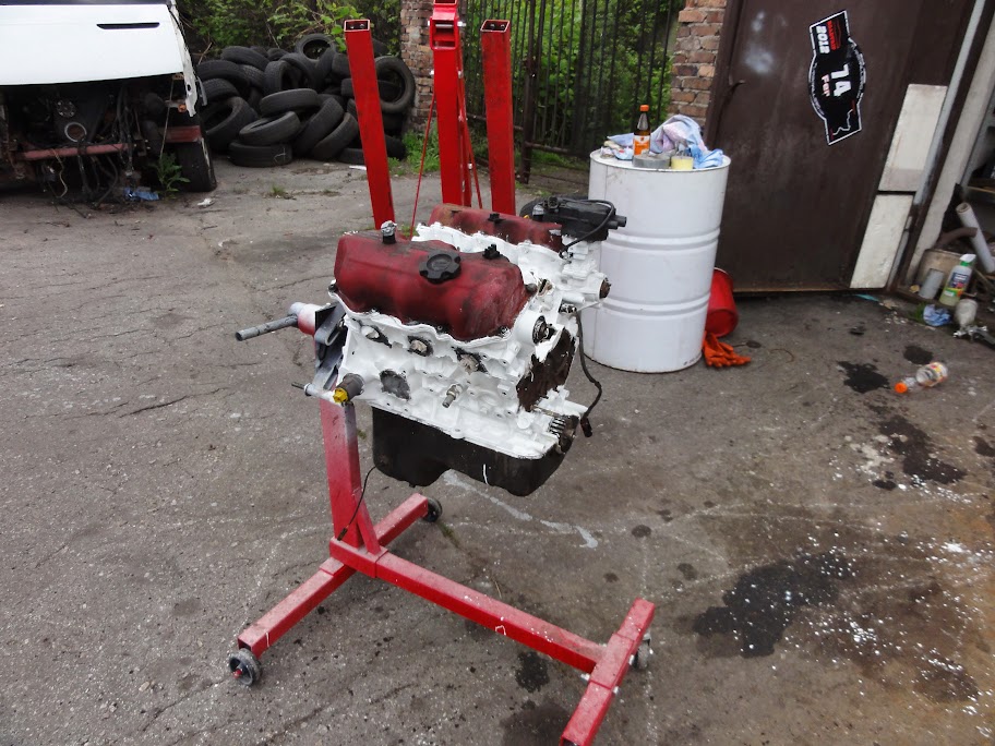

Post autor: Fer » 2013-06-16, 17:02
Tak silnik wyglądał po wyciągnięciu z 300ZX'a
Tutaj już umyty i blok pomalowany
A tutaj już efekty wczorajszego składania powoli wszystkiego do kupy

Post autor: Shadows » 2013-06-16, 17:06
Nie ma to jak parking Fer'a :-D Komora silnika ładnie wyszła 8-)
Post autor: bombel » 2013-06-16, 17:19
Te pokrywy fatalnie przy reszcie wyglądają :)
Chemik
Posty: 844
Post autor: Chemik » 2013-06-16, 18:18
nie no chyba tak nie zostaną fer poprawi to :-> bo fakt pokrywy ciulowe ale pewnie nie chciał napaprać jak by miał zdjęte do mycia
