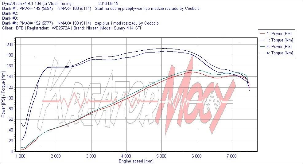

No maszyna sprawdzona na rolkach, chyba wyszło jakoś podobnie za czasów jak jeździła w Łodzi
W Łodzi - tylko nie wiem jakie jeszcze dodatkowe mody były:
Ps. najistotniejsze to to że już mam koncepcję na poprawienie góry z wyprostowaniem tego dołka w mocy i to low budżetem
Przy pomiarze nie dokręciłem należycie maszyny, zapomniałem że Mac Gywer kolejny prezencik pozostawił w postaci przesuniętego limitera...
Wyżej kręcić nie ma sensu. Jest spory problem na górze, może wałek za bardzo przyspieszony albo problemy z paliwkiem. Gdyby nie to, to okolice 160KM by były.

Właśnie dziwi mnie fakt że najlepszy efekt był z zapłonem ustawionym dużo poza zakres fabrycznego maksa tak wiec na bank trzeba właśnie nie cofnąć a przyspieszyć wałek wydechowy, choć dziwne to się wydaje bo przerwa na znacznikach była taka jak powinna czyli 9 pełnych ogniw...
Powalczymy na dniach z tym, teraz trochę Saabów czeka na zrobienie pod garage...
Tak czy siak jak się ogarnie rozrząd to myślę że bez strojenia jakieś 160KM powinno być
