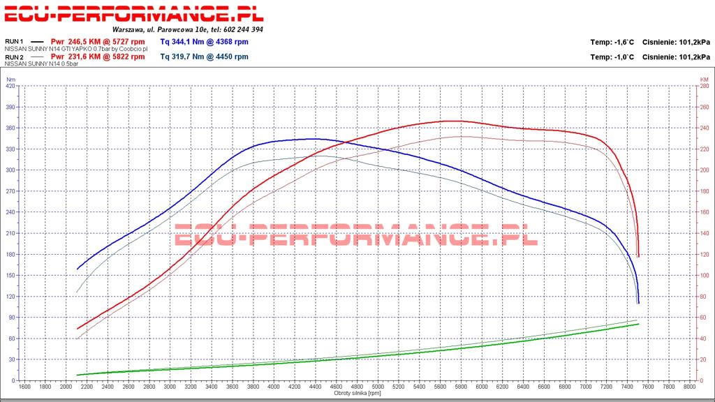

Dzisiaj Dostrajanko było na nowych wtryskach 440ccm i po wizycie u lakiernika efekt to prawie 250KM i 350Nm przy 0,7bara - gdzieś już podobny wynik widziałem :D
Next Step to wałki rozrządu z Sunnego GTi coby te górę poprawić bo spada na łep na szyję...
Ps. Auto bardzo miło podaje już dawno nie jechałem tak szybkim wozem, tylko jakimiś Saabami 280-300KM ale one słabiej ciągną, jak to się mówi lekka buda czyni cuda :D

ładny wynik chyba nieco przypomina wykres szerszenia :)
kurde coraz bardziej przekonuje się do turbowozów "rah ciach" i jest 250 kucy :mrgreen: ładnie się turbią te SR-ki :)
Coobcio
Posty: 3074
Post autor: Coobcio » 2011-01-21, 11:01
Przebieg taki trochę jak w dieslu wyszedł że umiera górą maszyna, no ewidentnie brakuje większej suszarki... Może wałki z SR20DE coś poprawią...
