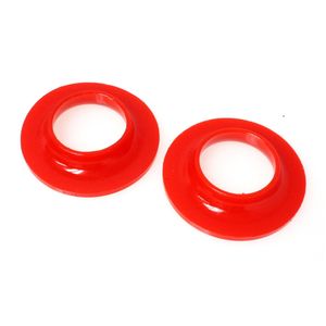

MacGayver, czerwone łożysko
To ,,zwykła" poli podkładka między sprężynę a siedzisko amora
http://www.energysuspension.com/univers ... ators.html
killer2000, nie wiem czy skacze czy nie, ja u siebie tego nie mam. Napisałem wyżej, że nawet nie wiedziałem, że coś takiego istnieje
