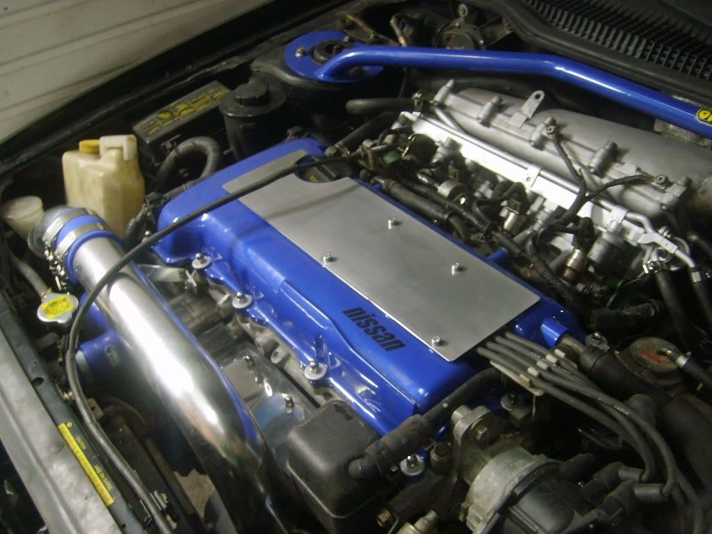

Fajnie, że wkleiłeś fotki przydadzą się:) Powiedz mi jaką śrenicę wylotową/wlotową ma ten ic`ek i jakiej średnicy rury masz.

Nie mierzyłem IC ale wlot i wylot jest większy od rur które wchodzą w środek IC
Rury maja po zewnętrznej 65 mm + zgrubienie na końcówce to pewnie z 68 -70 mm i jeszcze jest luz w IC

No to sporo bo u mnie wlot jest mniejszy i to o wiele.

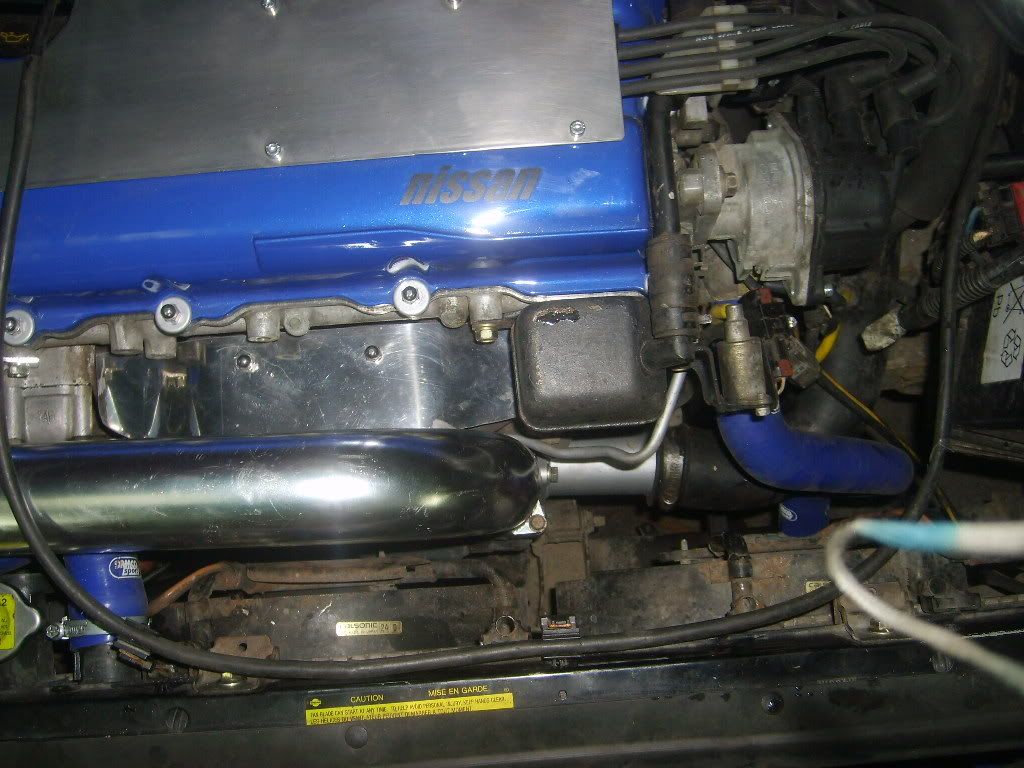

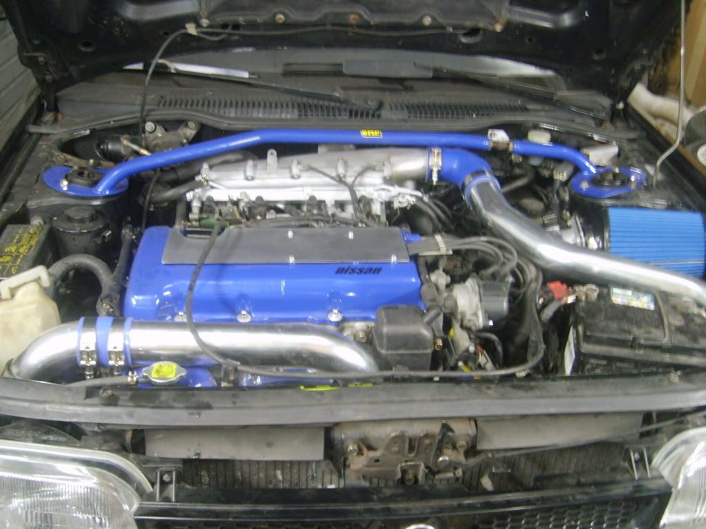

No i udało się w starym roku prawie(został zderzak) postykać wszystko do kupy
Dodatkowo wystrugałem jeszcze osłonę kolektora wydechowego

Post autor: Coobcio » 2011-01-01, 16:22
Hehe nawet filtr jest niebieski :)
Turbo dziura mniejsza :) ??
Na hamkę mógłbyś się wybrać może wreszcie seria by wyszła... Korzystając z tej okazji ciut zapłon przyspieszyć :D

Coobcio pisze:Turbo dziura mniejsza :) ??
Na razie mniejsze to jest doładowanie :/
Zapłon już kiedyś przyśpieszyłem, hamownia jak stopnieją śniegi

Po zmianie IC boost CI spadł ?
bonzo
Posty: 4005
Post autor: bonzo » 2011-01-01, 17:34
Coobcio pisze:Po zmianie IC boost CI spadł ?
Tak nieznacznie ale spadł

Bonzo fajnie ta robota wygląda. Podmaluj może jeszcze obudowy wentylatorów bo nie pasują teraz do całości. Kują w oczy rdzą. Ewentualnie zamontuj wiatraki z plastikową obudową ze zwykłego sunnacza lub gti.

Dziś trochę pośmigałem i jestem mega zadowolony <hura> okazało sie że w czasie jazdy doładowanie jest w normie i nie zmalało
