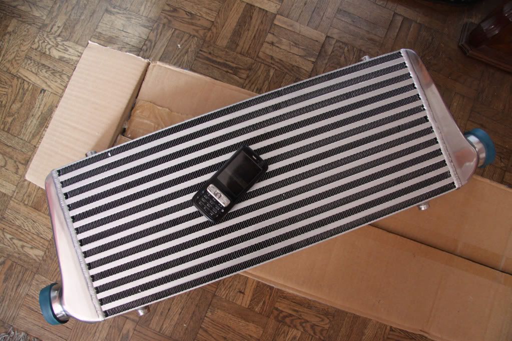

Coobcio
Posty: 3074
Post autor: Coobcio » 2010-08-02, 08:43
Przyszła nareszcie paczka z FMICem z www.FMIC.pl :P
Dziękować za gratisową wysyłkę :)
PS. Intercooler spory ale myślałem że ciut większy, no niby te 5cm wyższy jak u Bombla - zawsze coś...
Tak więc do działa chciałbym go dzisiaj zamontować i wymienić tą półoś ale nie wiem od czego by tu zacząć czy od przyjemności czy od przymusu :P

Post autor: zuru82 » 2010-08-02, 09:35
Coobcio pisze:Obrazek
No no :D Męski ICek :) Z pewnością mega różnica będzie i tak, z tym co mam obecnie ;)

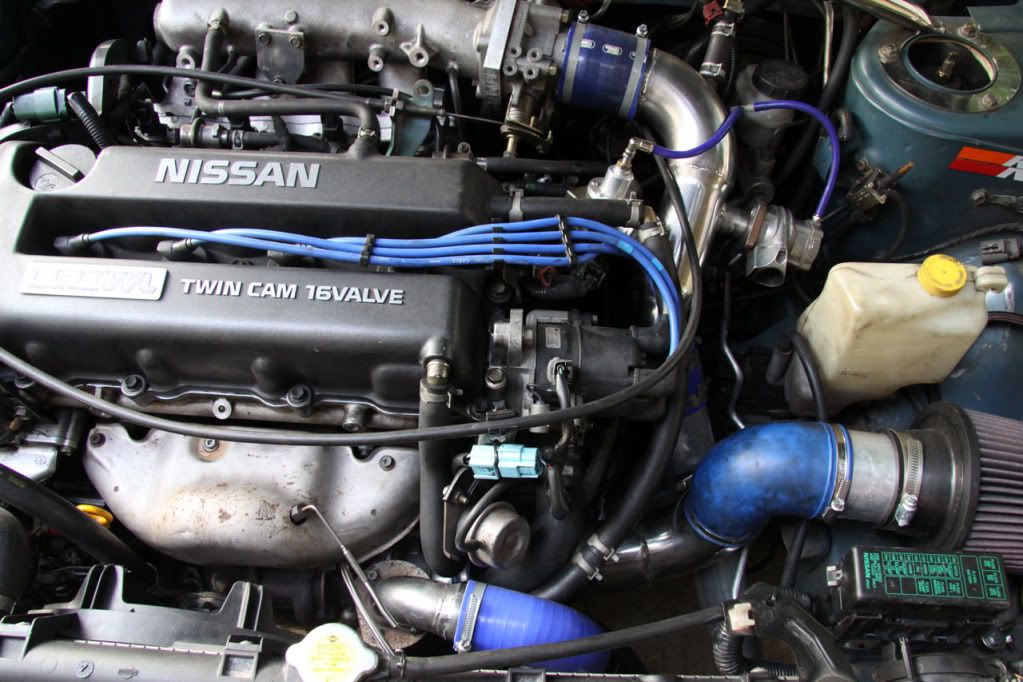

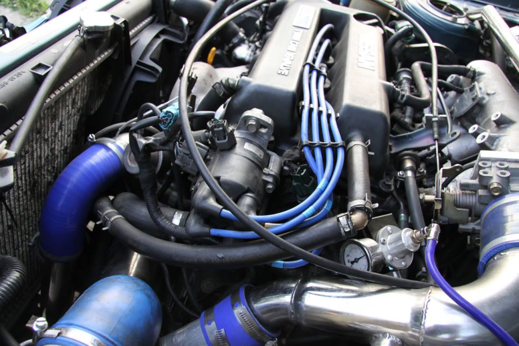

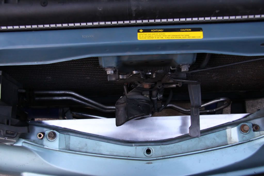

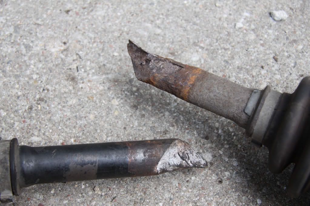

Coobcio
Posty: 3074
Post autor: Coobcio » 2010-08-02, 23:21
Spokojnie spokojnie 3/4 czasu garażowego poświeciłem twej Primce, reszta zeszła się na strojenie 3 autek...
Wracając do tematu, poniżej foto półosi która tradycyjnie pękła pod odważnikiem:

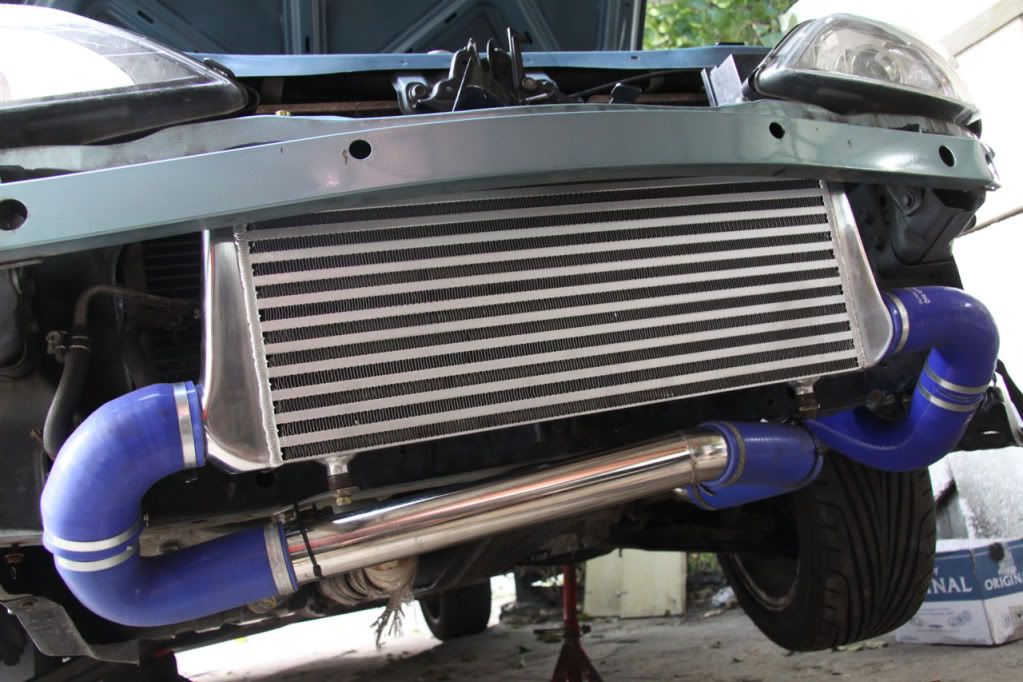

FMIC.pl przed zamontowaniem zderzaka:
FMIC.pl od góry:

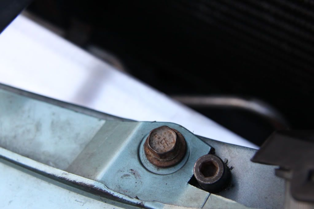

Makro śrubka:
FMIC.pl ze Zderzakiem

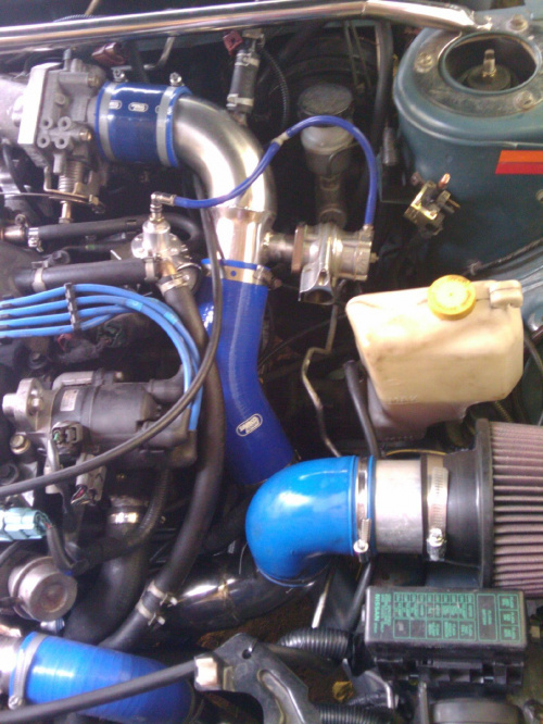

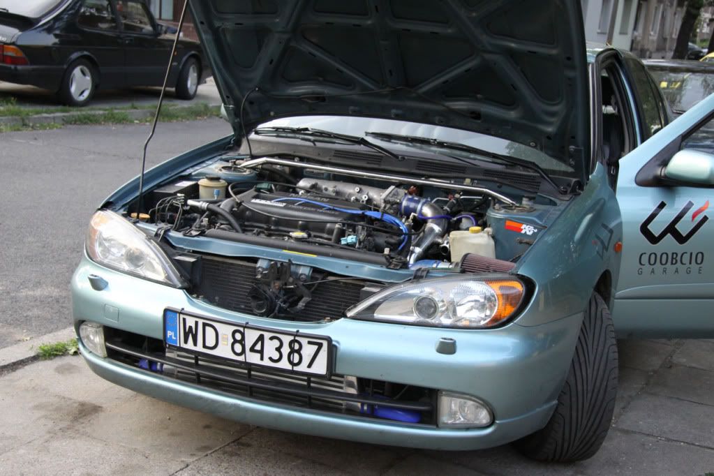

POD MASKĄ:
Do w pełni szczęścia zabrakło mi kolanka fi60mm o kącie 45 stopni i musiałem zdrutować na starym drucie... czyli 50>60>70mm...
Chcę obciąć kawałek 50mm a na odcinek 60mm założyć wspomnione kolanko i połączyć z dołem...
Tak czy siak poprawa jest ogromna !!
Doładowanie bez zmian... Turbo dziura w zasadzie bez zmian tak jakoś łagodniej na boost wchodzi, auto pracuje dużo ciszej już nie słuchać tego przyjemnego dla ucha świstu turbiny i zasysu ze stożka...
Przy doładowaniu 0,8 bara na II biegu zrywa trakcję na zawołanie i to bez korekt paliwa czy grzebania w zapłonie, oj będzie można teraz podjechać do przodu z zapłonikiem na chwilę obecną miejscami jest on po cofany nawet o 12 stopni :P
Do pełni szczęścia poza kolankiem dobrze by było coś zrobić z seryjnym wydechem i dopieścić zapłonik na rolkach :cool:

Post autor: Coobcio » 2010-08-03, 07:42
Używaną kupił kolega i dowiózł z Legionowa...
Ta miała gumę - szlifierką ją wyciąłem i sprawdziłem ubytki, no ok 1mm rura ją zjadła stara przegniła była na jakieś 0,5cm tak wiec jest szansa że ta znacznie więcej zniesie...

Miałem okazję być przy finiszu składania primy - oto ostatni brakujący element puzli :mrgreen:
Na dolocie nie ma już zwężki a ją zastąpiło piękne niebieściutkie kolanko :D
Powiem szczerze: to auto nie jeździ ... ono lata :shock:
Żuru chyba musisz iść zrobić licencje pilota na to auto :hah:
A tu "przyłapany" w drodze na hamownię :hihi:
Koniecznie trzeba jeszcze ogarnąć chłodzenie silnika auta 8-)
Nie mniej jednak robi wrażenie - GRATULACJE !
