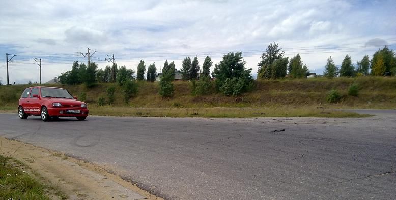

Miło było polatać z chłopakami po Wyrazowie..... Micra spisała się na medal
Dałem się Macowi karnąć Ścierą i chyba zaraziłem trochę tylnym napędem. Następnie zamiast pokonywać zakręty Micrą płynnie, zaczął podcinać rękawem
Szybko czas zleciał i trza już pomyśleć o jakimś dłuższym śmiganiu.......ale to już muszę ogarnąć przednią zwrotnicę, bo oddała dzisiaj po całości. Przed lataniem Wam tego nie pokazywałem, bo nie byłoby chętnego na przejażdżkę

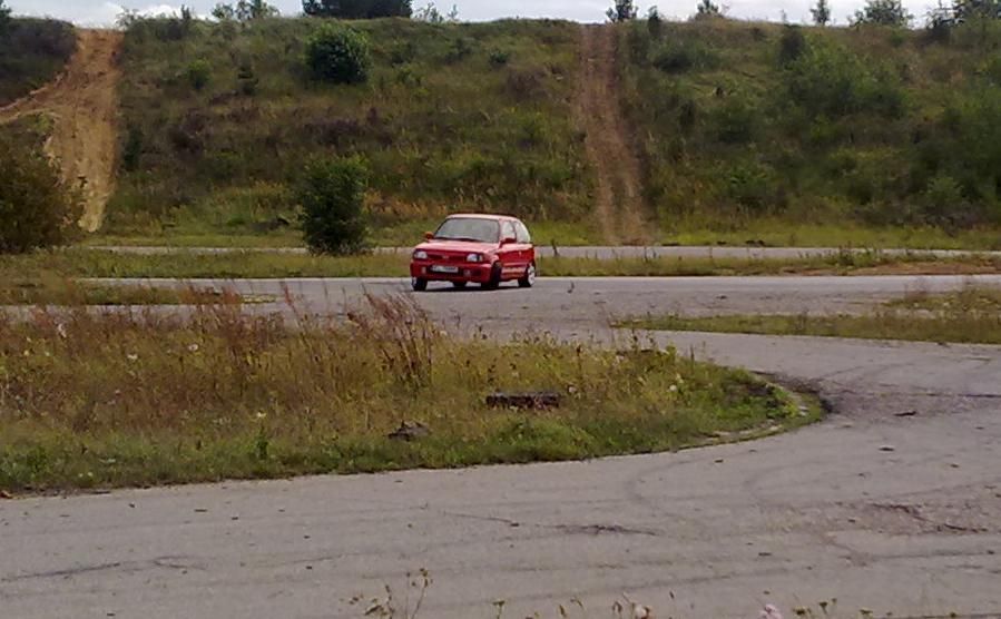

Bardzo fajnie jedzie z tym 1,6. Jaki masz tam zawias? Strasznie Ci się ta micra buja. Nie ma w ogóle porównania z moją gdzie na zakrętach się prawie nic nie odchyla. Niestety dzięki temu na dziurach wszystko czuje w kabinie ale frajda na zakrętach jest.

No powiem szczerze że trochę się wyszalałem i potrenowałem. Micra jak na ten tor to w sumie trochę za mocna była
 Gdyby była słabsza bardziej dopracowałbym technikę.
Podziękowania Szalony i Mlody za wspólną zabawę i spędzenie czasu
 Chłopaki w beemkach też dawali rade driftami, ale Szalony jednak w porównaniu do tego co miał do zabawy to zdecydowanie lepiej sobie radził
 Oczywiście to nie to samo co ja zasiadłem za sterami jego driftowozu, ale też sobie radził
 A tak poważnie to pierwszy raz miałem okazję polatać bokiem tylnonapędówką i chyba złapałem bakcyla
 Pierwsza jazda i już latałem bokiem
Mam nadzieję że jeszcze nie jedna okazja będzie żeby sobie wspólnie pojeździć, może na jakiś zawodach to i też bardzo chętnie
Co do bujania nadwoziem, rzeczywiście auto się bujało, musi być zdecydowanie sztywniejsze. Wlecą poliuretany i jakiś gwint na przód. Póki co na szybko były cięte springi, do tego między zwoje gumy usztywniające i na pewno dużo lepiej niż w serii. Do tego przed wyjazdem zrobiłem jeszcze negatyw 1.5 stopnia.
Na ogólnopolskim jak jeździliśmy z Arbuzem bokami po torze spaliłem z tyłu klocki i za bardzo nie było zabawy. Kilka dni temu przed wyjazdem zarzuciłem nowe klocki ATE, rozebrałem i zrobiłem pełny serwis zacisków i teraz można już upalać na maxa
