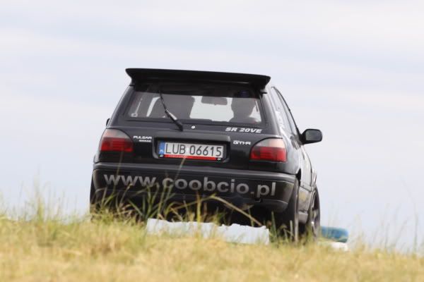

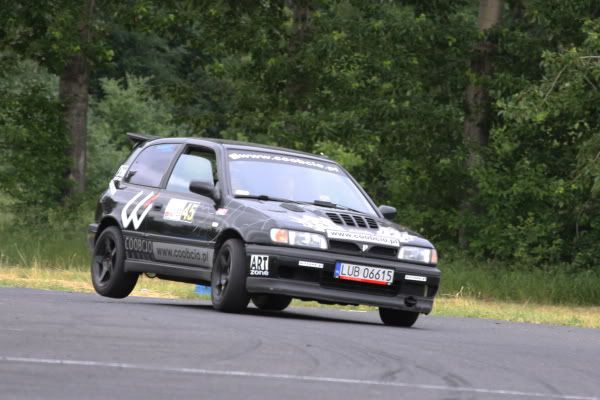

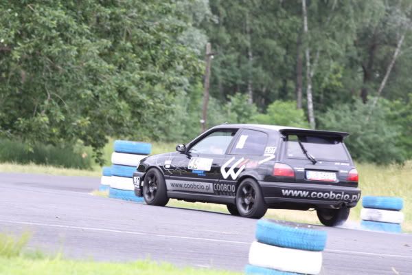

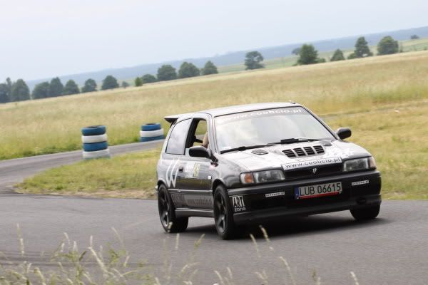

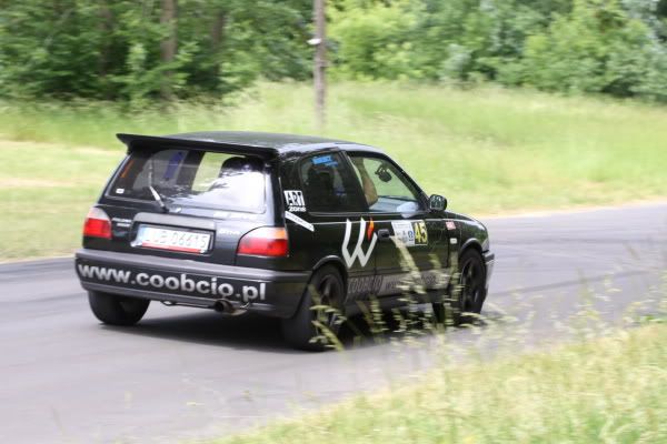

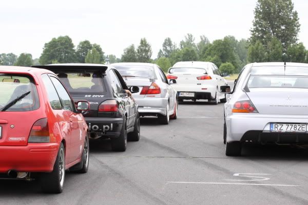

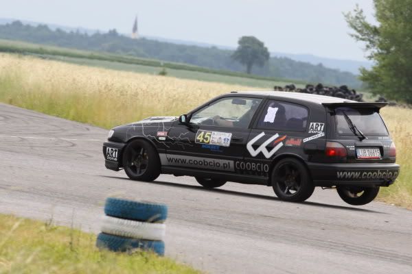

Obiecane fotki:

Elegancko :mrgreen:

Kuba ty masz za duze koła w tym. i tu tracisz bez sensu. ogólnie fotki fajne a podnoszenie koła to nie tragedia. Wrzuce filmik z soboty z SuperOesu i też latam na każdym zakręcie z jednym kołem do góry. Zasadniczo na nic mi to nie wpływa

Hebel 335mm mam tak wiec 16" to absolutne minimum... Mocy koła czuć że sporo zabierają dlatego krótszą skrzynię biegów bym chciał no i powalczyć trochę by więcej Nm silnik generował po przez zmianę tłoków na te z SR16VE - sprężanie wyniesie coś koło 13,5:1 :D

a mniejszych opon nie możesz wsadzić??

Pumo mniejszych tzn ? :P te maja szerokość 195/50 chyba jak dobrze pamietam :P

pisząc nie wiedziałem jaki rozmiar mają te opony, później Kuba na gg dał mi info i faktycznie nie bardzo jest gdzie powalczyć. jedynie moze jakieś 205/40/17
