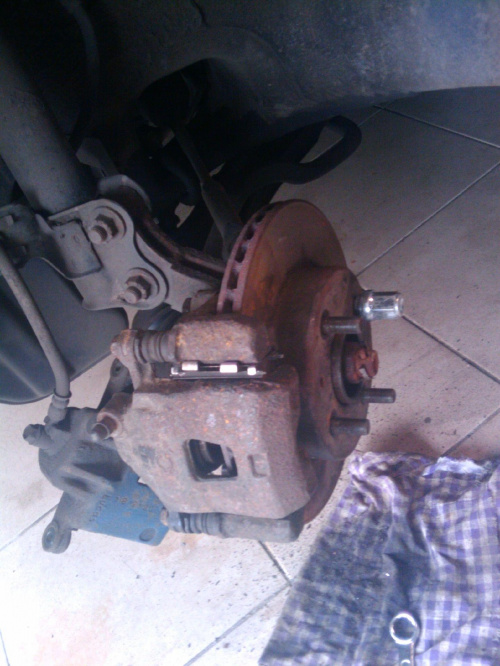

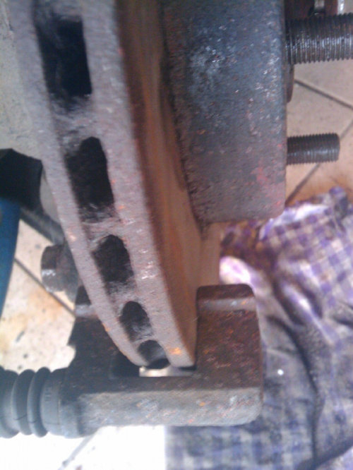

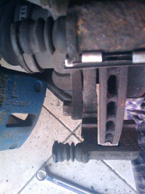

W chwili zadyszki nad poprawą osiągów przyszedł czas na zainteresowanie sie nad lepszym zatrzymywaniem micrusa. Nie mogę narzekać na hamowanie lecz skoro małym kosztem można to porawić to czemu tego nie zrobić. Jak zwykle z pomoca przyszedł Kuba i od niego otrzymałem ( dogadujemy się co do ceny :mrgreen: ) komplet zacisków wraz z jarzmami i tarczami od Almery 1.6 SR ( tarcze po ok 3kkm przebiegu) . Szybko do domu i zaczołem działać. O dziwo rozstaw mocownia jarzma jest taki sam jak w micrusie . Zaczołem to składać do kupy i okazało się, ze szerokość jarzma i odsadzenie do tarczy jest nieco inne. Skutkowało to ocieraniem tarczy o zewnętrzna prowadnicę klocka :?

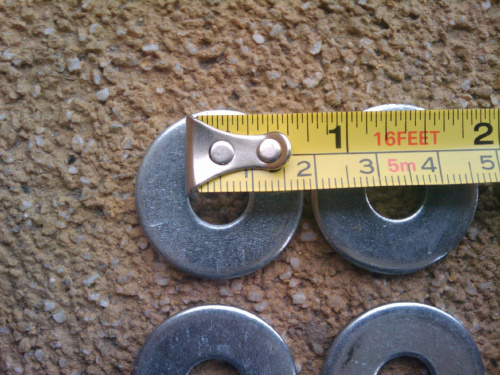

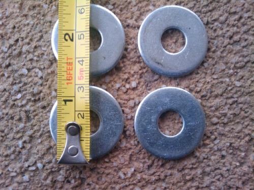

Posiedziałem ... łyk browara :lol: i odrazu wpadłem na pomysł - poszperałem w garażu i znalazłem takie oto podkładki - na fotach z miarką aby inni wiedzieli czego szukać ;-)

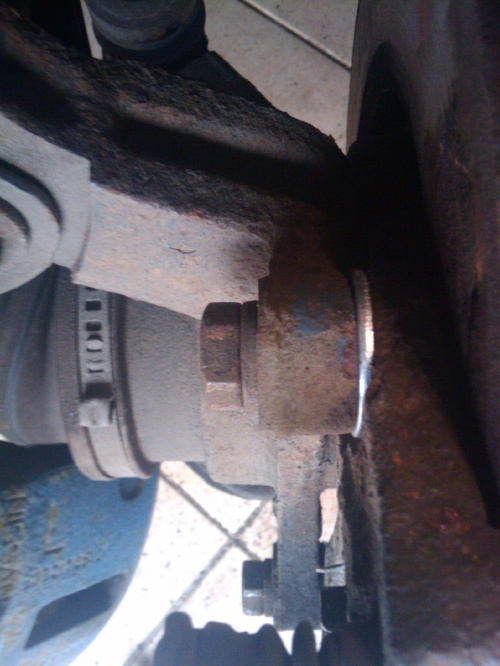

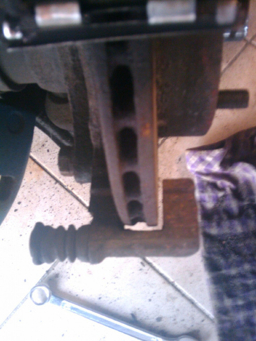

Montaż podkładek jest nieco utrudniony bo trzeba je założyć pomiędzy mocowania a jarzma, ale spoko poszło. Trzeba je włożyć tak
Takie umiejscowienie podkładek ładnie nam wypośrodkowało zacisk względem tarczy.
Tak to wygląda w całości na zawieszeniu.

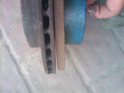

Dla porównania 2 fotki - tarcza z niebieskim - fabryczna z micry - ta wentylowana od almery
Odrazy widać, że grubość jest większa co powinno skutkować lepszym odprowadzeniem ciepła. Klocki też sa większe = większa siła hamowania.
Różnica w średnicy nie jest powalająca - ok 4mm na całości. Pod spodem tarcza z Almery
Tak więc musze oczyścić te wszystkie graty i je ładnie pomalować oraz zakupić klocki. Na pewno zdjęcie z finiszu montażu sie pojawi.

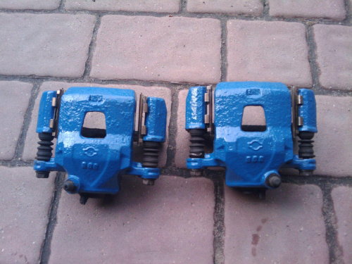

Zaciski odrestaurowane - rano zapodam fotkę ;-)

Niestety jestem "w gorącej wodzie kompany". Nie kupiłem piasku- musiałbym potem jechać do braciaka gdzie ma pistolet i kompresor... rozbierać tłoczek itd. Stwierdziłem, że zbyt dużo zachodu z tym jest i wziołem młotek - opukałem z grubsza te strupy rdzy i opiłków, potem druciak i szorowanie. Na koniec na wiertarkę złożyłem kółko z drutem i jazda. Niestety nie wyszło to tak jak bym chciał :-/ .. ale pewnie za jakiś czas pomyślę o tych do GTI :mrgreen: a wtedy tamte wypiaskuję na cacy. Rozebrałem prowadnice też wyczyściłem i nasmarowałem. Blaszki wyszysciłem i wyglądają prawie na nowe.
Tak to wygląda jak człowiek jest mało cierpliwy - szału nie ma ale przynajmniej niebieskie jest :lol: :

E tam, dobrze wyszło :) Zaraz się dobrudzi i nie będzie widać....a niebieskie jest :D
Coobcio
Posty: 3074
Post autor: Coobcio » 2010-08-06, 07:56
Pewnie że dobrze wyszło, gumki i prowadnice z nierdzewki nie są w kolor a to już dobry znak :D
