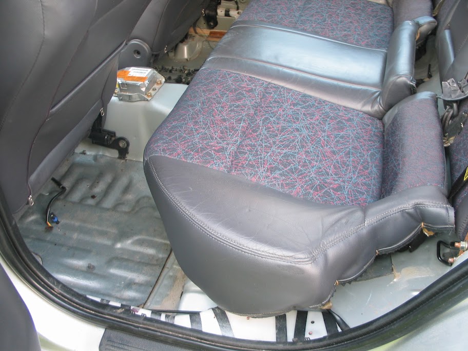

Po zimie na pierwszy ogień poszło pranie tapicerki. Na początek fotele, tylna kanapa, a jako, że przy okazji to i wykładzina bagażnika :) Miałem rozgrzebane wszytko więc poszedłem na całość i wypieprzyłem wszystko z samochodu - znów nie mam wnętrza :) Wszystko wyprane - jutro tylko jeszcze główna wykładzina podłogi do dokończenia.
Niestety nie zrobiłem fotek przed i po - ale efekt jest piorunujący. Tapicerki są jak nowe.
Do prania użyłem prespraya Tersus PR101, a jako środek do ekstrakcji RM760 Karchera.
Wszystkim polecam te środki - naprawdę rewelacja. Najgorsze plamy w bagażniku - jakieś olejem zasyfienie, wszystko zeszło :hah:

[ Dodano: 2012-04-29, 21:28 ]
OK więc tak wyglądał fotel kierowcy:
A tak po praniu:
I tył:
Podłoga bagażnika:
Boczki kanapy z tyłu - były czarne :)
Boczki bagażnika:
Niestety nie mam wiele fotek jak było przed praniem, ale efekt "po" mnie powala:) Jak się uda to zrobię jakieś 50/50 kawałka czegoś, żeby pokazać.
OK mały update :) mam fotkę 50/50 tej wykładziny bagażnika zapuszczonej :) Przeleżała rok czasu na powietrzu, jak widać mech nawet wyrósł na niej ;)
Przed:
Po:
Prane na szybko i nie dokładnie, ale generalnie da się doprowadzić do stanu nowości :)

Pierwsze przymiarki z butlą:
Obciąłem mocowanie koła zapasowego:
Wyrzeźbiona dziura na komin :P
Tam gdzie goła blacha lub ruda zapaćkane gruntem:

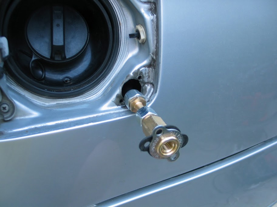

Dziura pod wlew gazu:
Przymiarka:

Post autor: majchrzok » 2012-08-08, 20:23
czym kolego zabezpieczasz blache aby nie rdzewiała przy wlewie?
