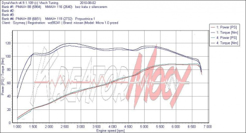

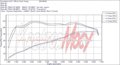

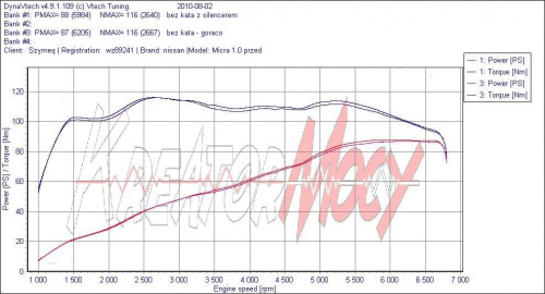

Szymeq
Posty: 3068
Lokalizacja: Wawa Zachód
Post autor: Szymeq » 2010-08-03, 07:34
Coobcio pisze: mam nadzieję że się nada i po przerobieniu zawita pod maską Micry
Zapewne się nada :mrgreen: treaz mój "fachowiec" jest na urlopie ale jak wróci nie omieszkam go dalej gnębić :D
Z nissanem od 2005 roku :)
Szymeq
Posty: 3068
Post autor: Szymeq » 2010-08-03, 13:59
No to przyszedł czas na zimny prysznic - mimo upału jaki dziś w Wawie jest :razz:
Wycięcie kata było ... jak to Kuba powiedział - strzałem w kolano. Silnik zbyt dużo się rozprężył. Z wkładką silencera auto odzyskało 1KM :roll:. Może za to jest odpowiedzialna puszka która została po wytłuczeniu katalizatora ?...
Reasumując - dwa kroki do przodu i jeden do tyłu ... :cry:
Ale nie poddaję się .. będę dalej motał :!:
