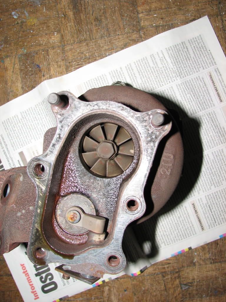

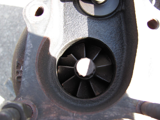

Elmer pisze:To jak on to orurowanie robił że wirnik po gorącej stronie uszkodził?
To zdjęcie:
W konstancinie wprawdzie nie poczuwają się do winy, ale w ramach rekompensaty zrobią mi rozpórkę, co uważam za w miarę fair szczególnie ze za rekę nie złapałem :(
Z ciekawych rzeczy to zmieliło ten wirnik i się oska złamała a turbo dalej żadnego luzu nie ma :-o

bombel pisze:W konstancinie wprawdzie nie poczuwają się do winy, ale w ramach rekompensaty zrobią mi rozpórkę, co uważam za w miarę fair szczególnie ze za rekę nie złapałem :(
Bardzo fair bo tak jak piszę nie wiem jak oni mieli uszkodzić wirnik robiąc orurowanie - bo rozumiem że turbo było na samochodzie a nie zakładali go robiąc orurowanie?
bombel pisze:Z ciekawych rzeczy to zmieliło ten wirnik i się oska złamała a turbo dalej żadnego luzu nie ma :-o
Jak na mój gust coś się wpitoliło pod wirnik. Jaki masz tam wydech? Jakieś katy? Tam szukaj źródła nieszczęścia.

Elmer pisze:bo rozumiem że turbo było na samochodzie a nie zakładali go robiąc orurowanie?
Robili kolektor pod turbo, downpipe'a i orurowanie do intercoolera. Ja im przywiozłem turbinę i intercooler osobno.
Elmer pisze:Jak na mój gust coś się wpitoliło pod wirnik. Jaki masz tam wydech? Jakieś katy?
Przelot pełny 2,5". Pewnie nic nie ma bo wydmuchało opiłki. Przynajmniej w downpipe nic nie było. Jedna mega zaleta turbo to wydech prawie jak seria chodzi

Ta turbina została uszkodzona w momencie jak ją rozkręcali by obkręcić wirniki...
Dlatego jak ja Bomblowi załatwię kolejną to w moto remo będą ją ustawiali na wzór do starej bo w garażowych warunkach bez specialnego imadła i rozpieraka hydraulicznego w przypadku konkretnie tej turbiny (z wirnikiem ceramicznym) jest to absolutnie nie do wykonania.
We wtorek kończymy woza i zobaczmy co z tego wyjdzie :)

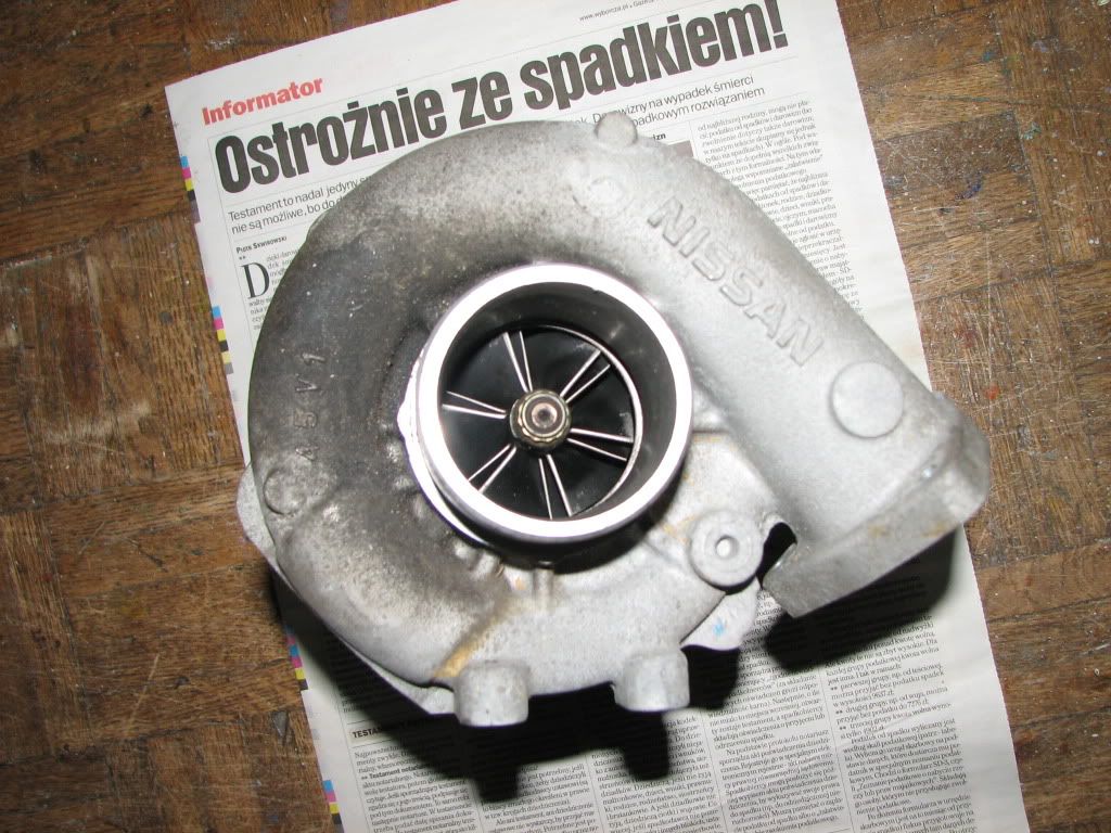

Mam suszarkę dla Bombla wreszcie i to unikatowy model 45V1 z tradycyjnym wirnikiem wydechowym ze stali a tym od strony kompresora aluminiowym - dzięki temu można dmuchać praktycznie do 1,3-1,4 bara i nic nie ma prawa się w turbinie urwać :)
Hehe jem śniadanie i biorę się za ogarnianie :)

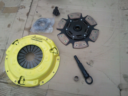

Post autor: bombel » 2010-04-14, 15:34
Sprzęgło:

A to u góry, ten jakby wirnik to co?
Post autor: bombel » 2010-04-14, 17:35
ciapek pisze:A to u góry, ten jakby wirnik to co?
Czesc wydechowa starej turbiny,a raczej to co z niej zostało :D
