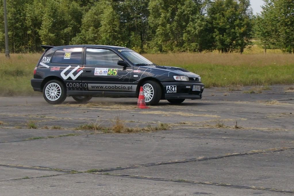

Tor Kielce to była sobota a w niedzielę śmigaliśmy na lotnisku w Nowym Mieście, też parę foto z tej imprezy posiadam:
I Grupowe z Pawłem:
Kolejna zabawa to pewno będzie tutaj:
Ps. zabawa była mega wypaśna, troszkę szkoda że na tył mi sliki nie podpasowały ale za to miałem namiastkę driftu w aucie FWD, choć o mało się nie roztrzaskałem o pewną skarpę na odcinku leśnym, do tej pory jak o tym myślę to aż mi skręca ja ja
Jak tam nie kontrolowanie już pirłety kręciłem to zamiast kminić jak się z tego wybronić to ja sobie przypominałem numer telefonu do Piotrka - kolegi od lawety
hehe no ale jakoś się udało auto bez najmniejszego zadrapania dotarło do domu
