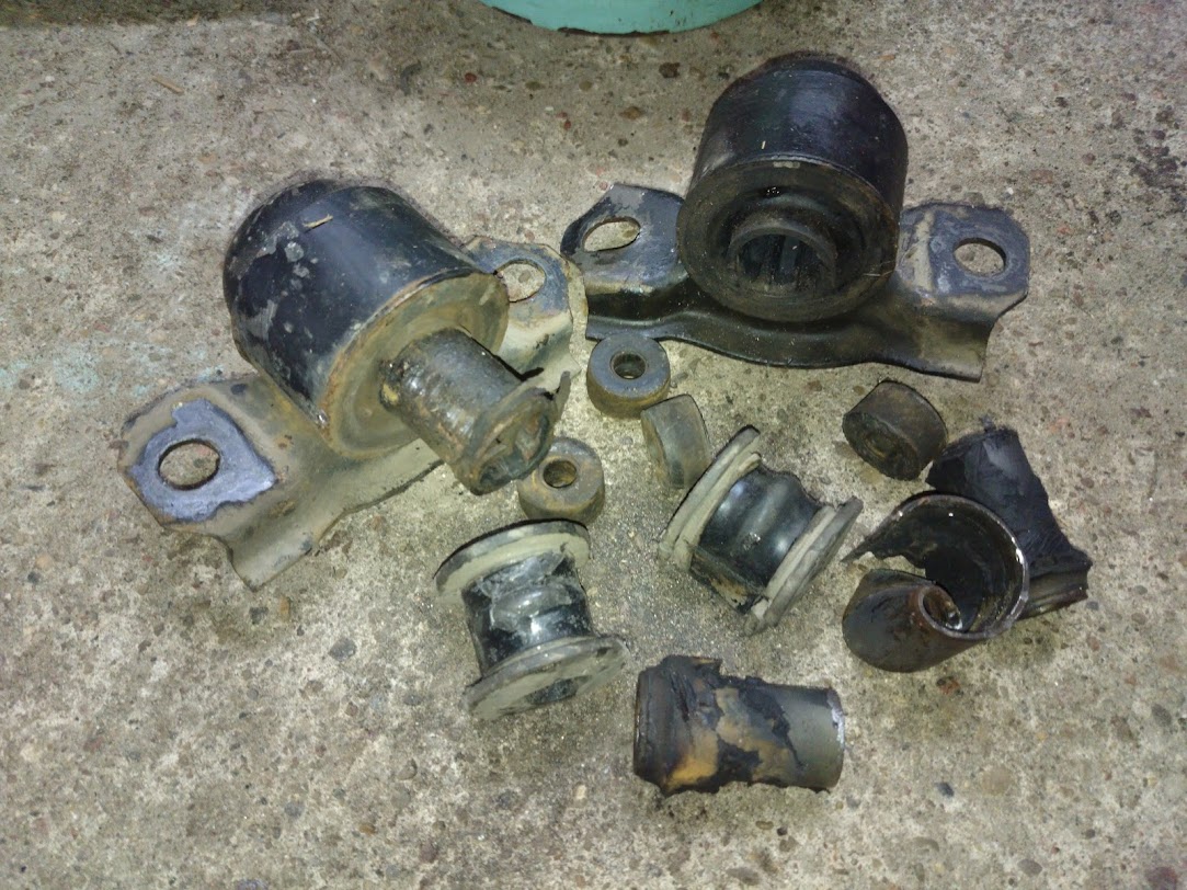

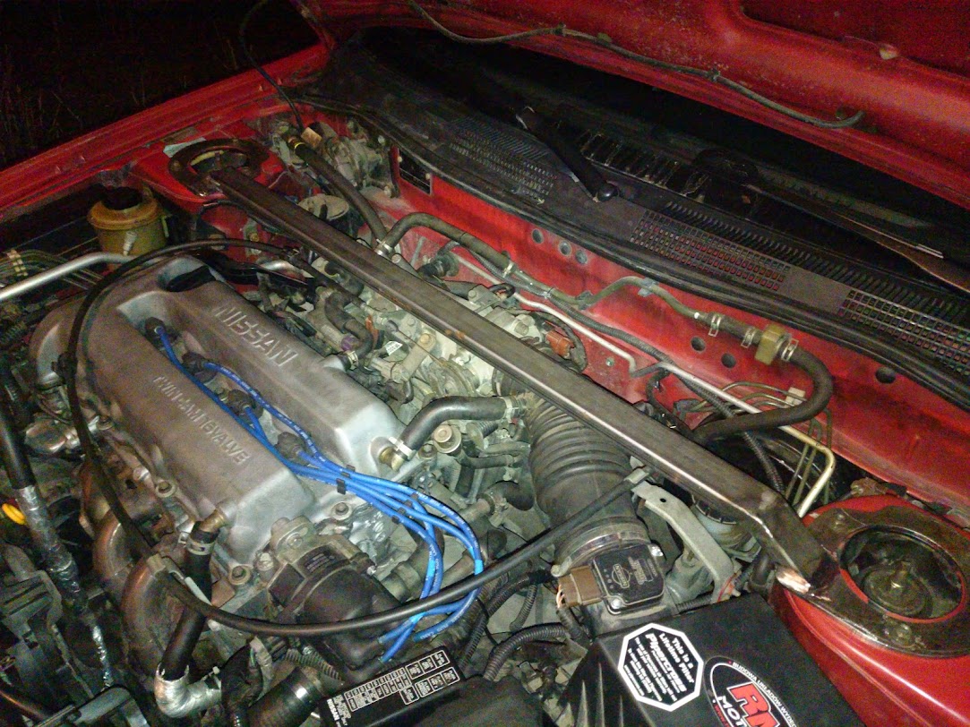

Po ciężkiej walce z ebolą i odzyskaniu sprawności powróciłem do garażu w celu dokończenia rozpierdziułki.
Na dzień dzisiejszy wygląda tak:
Ładniejsze foto się zrobi jak nabierze finalnego koloru. Jakiego? Tego jeszcze nawet ja nie wiem
Pierwsze wrażenie z jazdy?
Po przejechaniu przez dziurawe miasto nasunęło mi się jedno pytanie:
Jak mogłem jeździć dotychczas bez tego " pręta "
Samochód w dołek wjeżdża po czym z niego wyjeżdża po prostu.
Wcześniej wpadał jakby miał się złamać w pół. Po trasie będę mógł powiedzieć coś więcej.

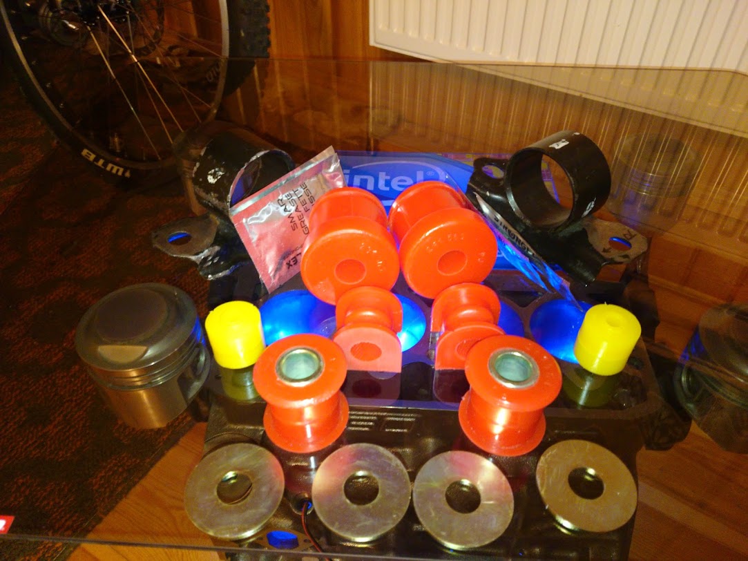

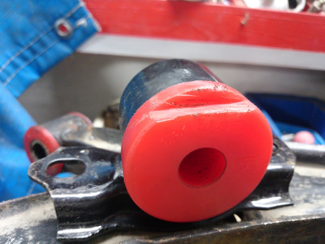

Polipierdoły w końcu się doczekały:
Czarne badziewia z plasteliny WON:
Janusz mówił, że duże poli nie do końca super pasują, faktycznie, ale jajca
Dzięki za tipa
Po użyciu dremela:
Już git
Sory za rudą, już przyszprajowałem

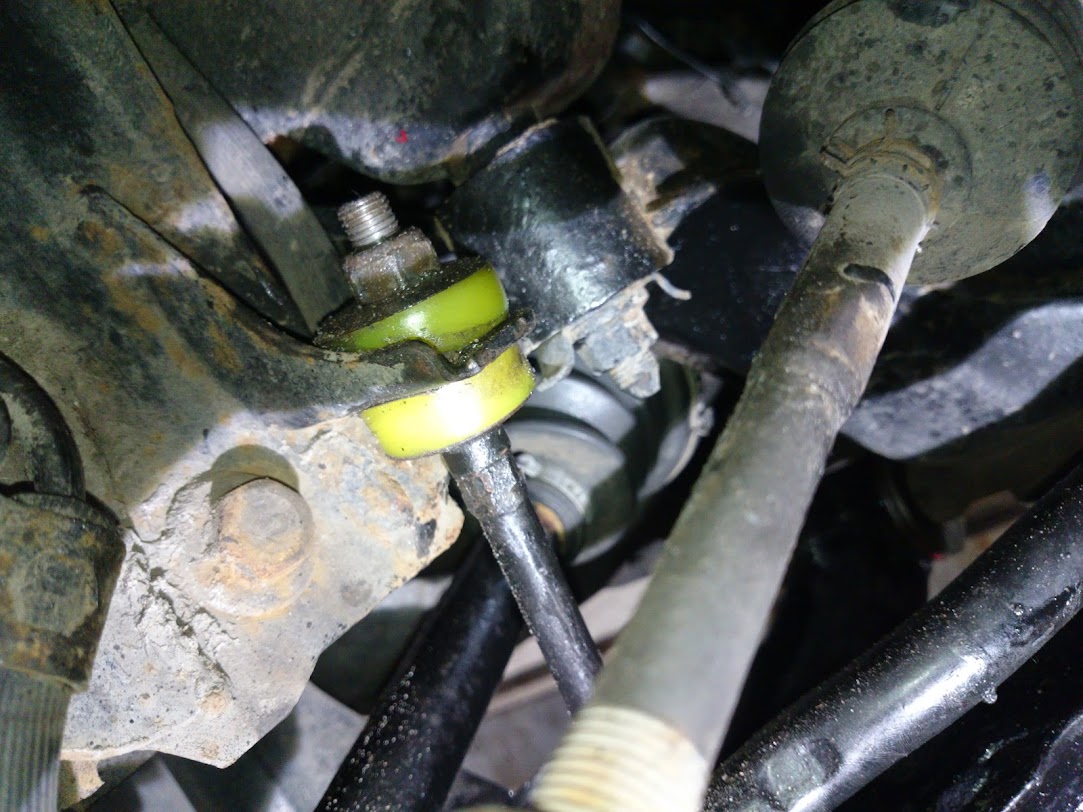

Przy okazji doszukałem się rozwalonego ucha amora i wycieku z motorowni, łączniki też długo nie zabawią
Ciąg dalszy nastąpi
Dzięki za tipa
Po użyciu dremela:
Już git
Ciąg dalszy nastąpi

Howard512, ty lepiej gadaj jak Ci się jeździ teraz ![:]](./images/smilies/kwadr.gif)
Poli nie pasują do końca, bo ktoś tak pomierzył i wysłał taki projekt do chłopaków do SF![:]](./images/smilies/kwadr.gif)

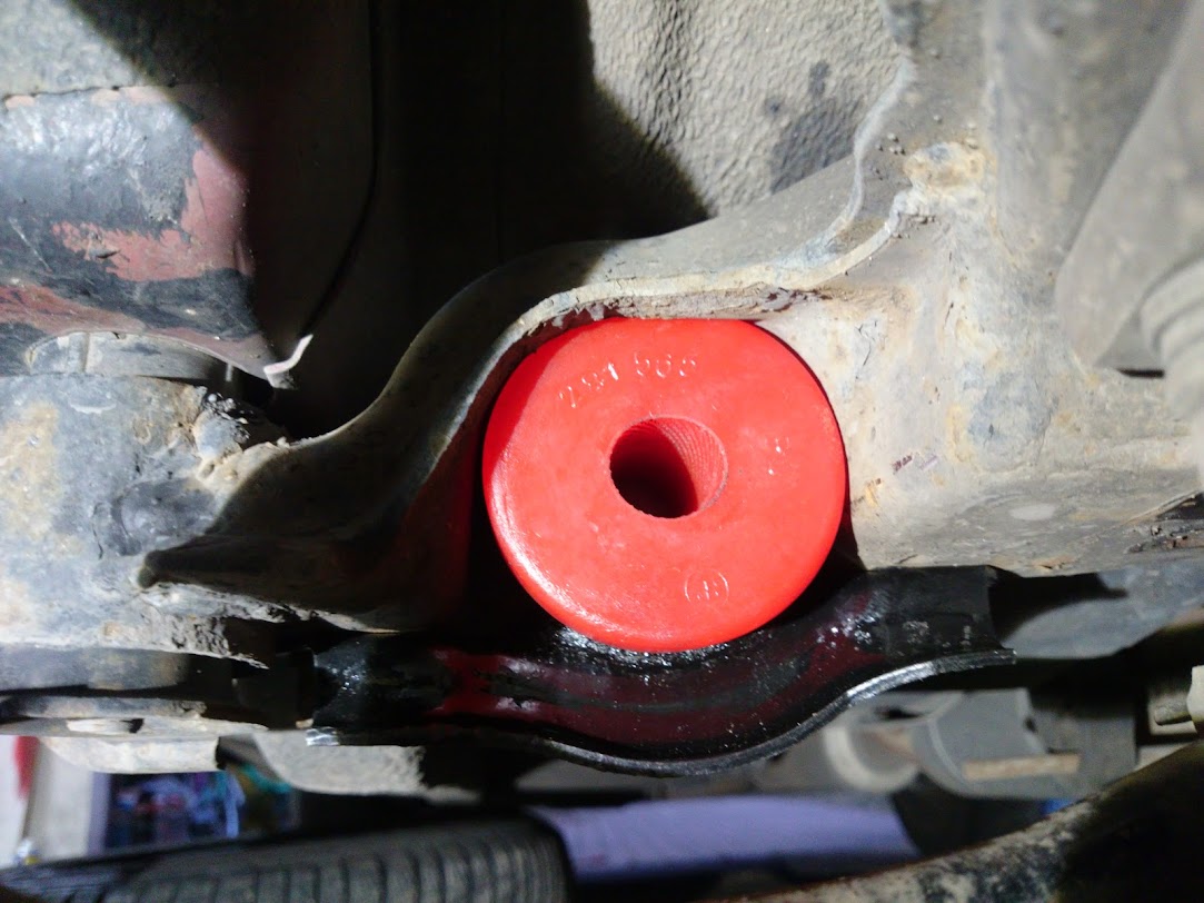

Szczerze?
Nie wiem
Przejechalem tylko tyle co z punktu K do punktu D, czyli z kanalu na moim drugim garazu do domu, nawet nie rozpakowałem gratów z fury.
Jak bujałem furą tuż przed finalnym dokręceniem to piszczało wszystko, ale przestało. Bujałem wahaczami przed wymianą i po , tak samo stabem, jest sztywniej.

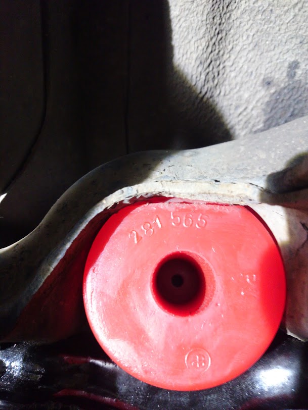

Pamietasz czy metalowa tuleja u Ciebie też jakby trochę za krótka była? ok 1mm na stronę się chowa w gumie
Potrzebuję wymiarów gumowo-stalowej tulei w uchu amora na dole z przodu
Ma ktoś na wierzchu?
Widzę tam czerwone poli, mam dość głuchych stuków na dołkach, amory po 70% mają, 0 wycieków
Nie wiem
Też tak było. Zarówno u mnie jak i u Vespa.
Nowe amory mają po 80% sprawności, więc możesz to olać. Nie będziesz miał 100% sprawności tłumienia drgań - zapomnij.

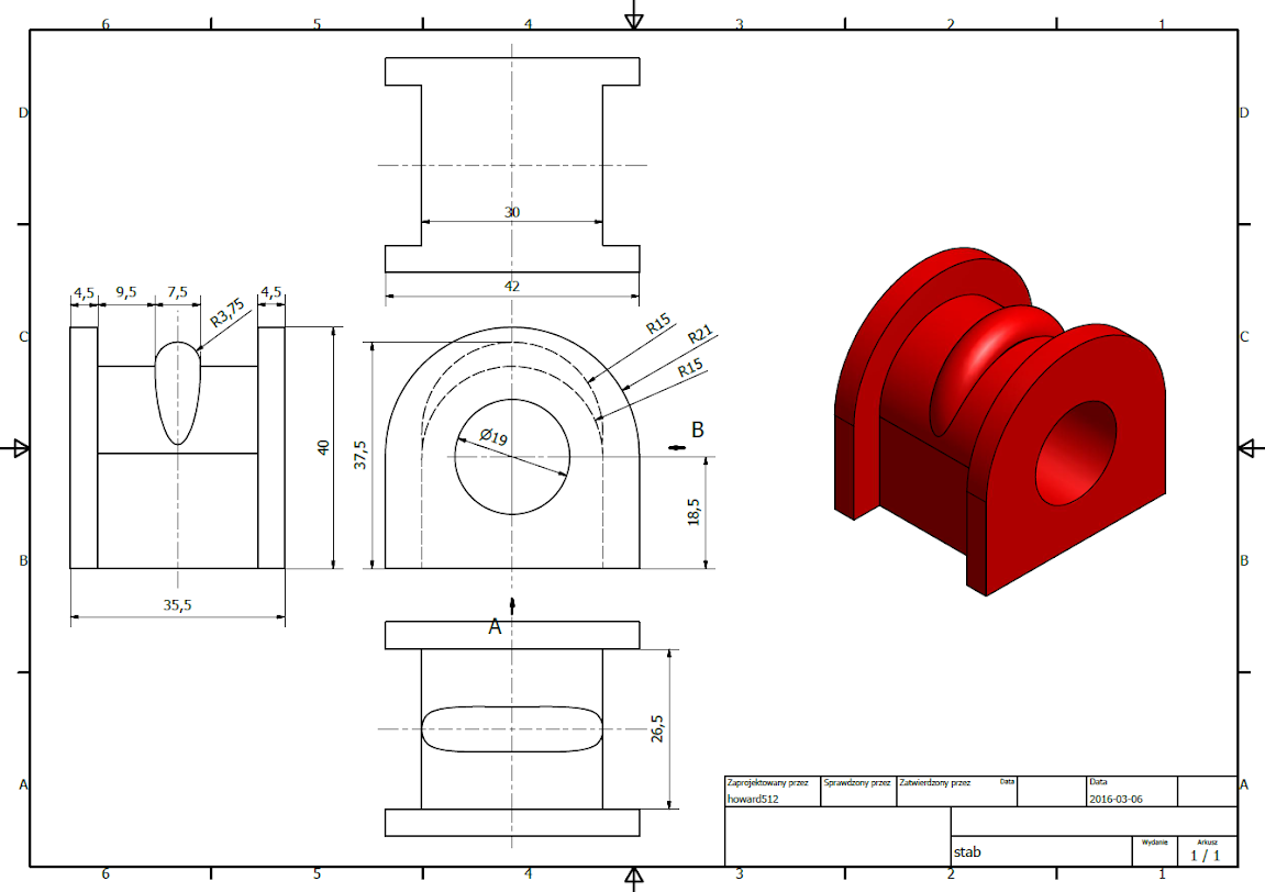

To trzeba dorwać jakiegoś starego amora, wybebeszyć z niego gumę, zmierzyć średnicę wew. ucha, potem zmierzyć średnicę wew. tulei, zrobić PORZĄDNE rysunki techniczne i wysłać chłopakom do SF ![:]](./images/smilies/kwadr.gif)
Tylko znowu będzie - co amor to inna średnica.....
Adam będzie zaraz mierzył dla mnie, ostatnio mu robiłem projekcik 3D poli na staba, w Olkuszu mu taniej robią podobno.
Jeszcze poduszkę chcę zaprojektować, jak się ją dobrze odchudzi to nie będzie za sztywno, juz to przemyślałem
Moje projekty wyglądają mniej więcej tak:

Jak tam z rozpórką?
Jak tam z rozpórką?

howard512 był byś w stanie wykonać rysunek czegoś takiego viewtopic.php?t=17434&postdays=0&postor ... &start=111 jak bym ci podał wymiary?
