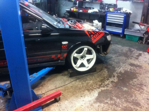

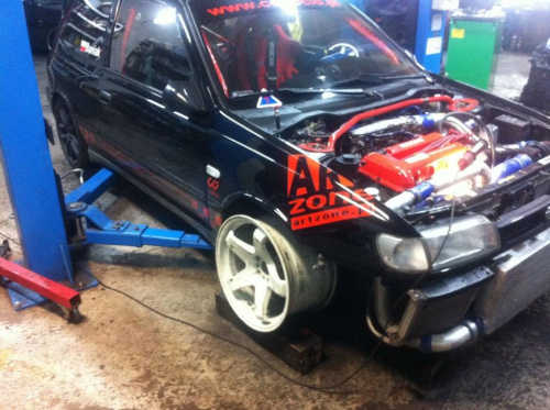

z uwagi na fakt, że był trochę wolnego udało mi się przymierzyć do Nissana ATS DTC ( Limona ) i ROTA GRID ( Coobcia )
Na pierwszy ogień ATS DTC 17x7,5 ET30 4x100 + slick DUNLOP 205/620/17
Drugi kandydat to ROTA GRID ( na zdjęciu w rozmiarze 18x9,5 ) ja chce 17x9 ale nikt nie miał więc przymirzyłem z Coobciowej Zety żeby wogóle wiedzieć jak będzie wyglądać.

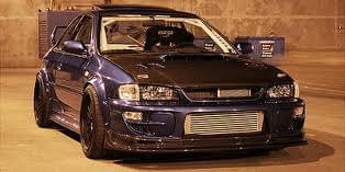

do poszerzenia auta chce wykorzystać poszerzenia z ABS, mam nadzieje że nismo będzie wyglądać podobnie do tego subaru

Jedne i drugie wyglądają jak trzeba
Ps. 9 cali będzie akurat i tak szerszego slicka jak 240 nie dostaniemy u Roboma pod 17...
Choć 8,5 też się nada
jak dla mnie ATS DTC Limona, kozak siadło !

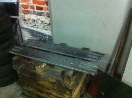

ale udało nam się zrobić kilka pożytecznych modów;

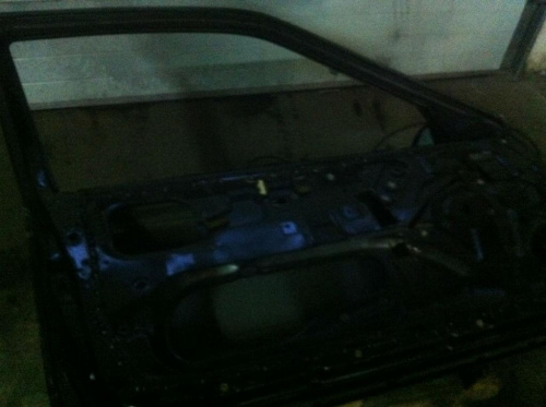

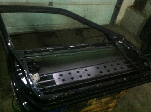

- redukcja masy
Długo się zastanawiałem gdzie można zlaleźć jeszcze 'łakome kąski" i przypomniało mi się że pod boczkami w drzwiach są jakieś wzmocnienia
niewiele myśląc zabrałem się do demontażu drzwi, po wycięciu poszycia do którego mocowany jest mechanizm szyby, klamka itp dotarłem do zbędnych kilogramów;
szyny wzmacniające występowały tylko w drzwiach najmocniejszych z nissanów, napewno nie ma ich w wersjach silnikowych 1.4
po wycięciu szyny poszycie wróciło na swoje miejsce;
a zdobycz wygląda następująco;
łączna waga to 12 kg - myśle że było warto

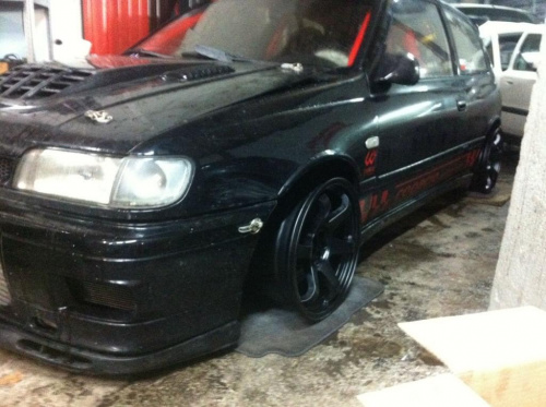

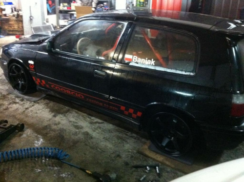

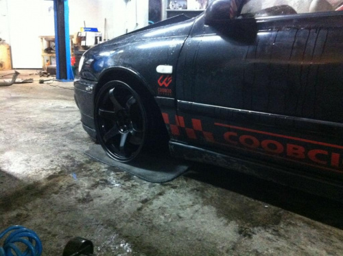

nareszcie doszły zamówione felgi Japan Racing JR3.
wiem, że w tym miejscu niektórzy napiszą: a chinol, a gów.o, a to a tamto!
naprawdę długo zastanawiałem się nad wyborem i chce spróbować!
myślę, że nigdzie lepiej nie zostaną przetestowane jak w warunkach torowych
pożyjemy zobaczymy co to jest warte
w każdym razie felgi wyglądają ( jak dla mnie) mega!
nareszcie bedzie można założyć męski hamulec na przód
w komplecie do felg dostałem nowe nakrętki ( stalowe) - bardzo dobrej jakości
na razie zdjecia z pierwszych przymiarek
jutro zakładamy długie szpilki, dobieramy dystans i robimy pomiary do poszerzeń,
według pierwszych wstępnych pomiarów wychodzi że auto poszerzymy 5 cm na strone
Już myśle o zestawie na tor i jeżeli felgi będą dobrej jakości zakupie taki sam wzór ale w kolorze czerwonym coby kolorystyka auta była zachowana;
- redukcja masy

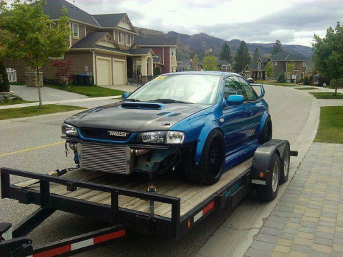

						dobra jest jeszcze troche czasu to można się dobrze zastanowić:
znalazłe w sieci gti-ra, który ma podobne rozwiązanie. o ile tył jest zrobiony w miarę ok, o tyl przód to katastrofa! no i wysoki jakiś ten wóz ( opony balony bo 245/40/17 )
http://www.canadagtir.com/forum/members ... -new-black
