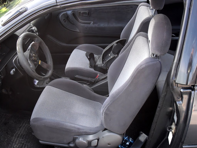

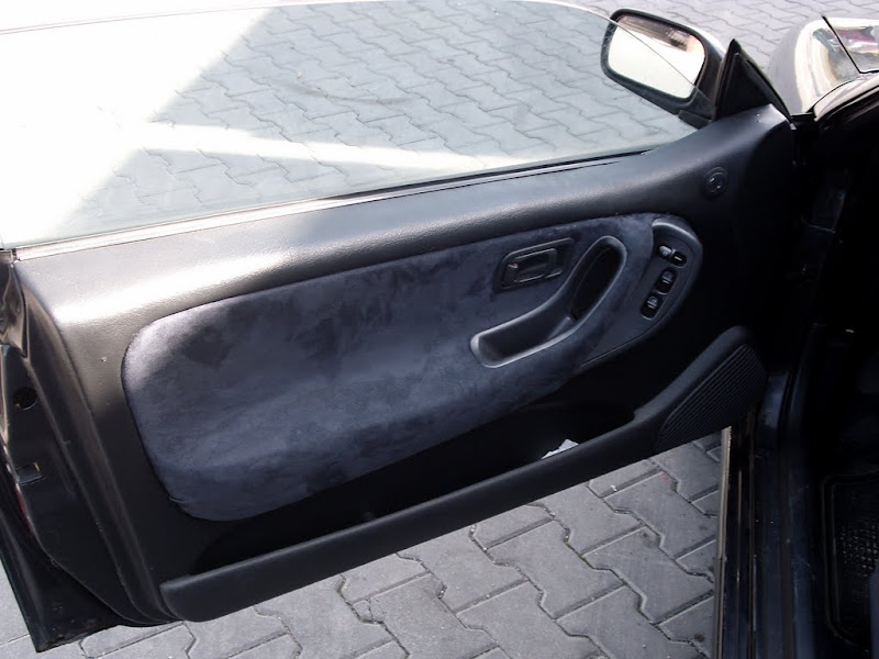

Prace nad boczkami bagażnika i drzwi, czarna alkantara oraz cykacze rozpoczęte.
No, po wszystkim foowooz idzie na konserwacje podwozia, plus delikatne odmalowanie wnętrza i kilka innych pierdółek. Wydechu ciąg dalszy, czyli działo przelotowe na 2.5' z delikatnym dyfuzorem... a miał być twin loop, ale taką kasę jaką nasi rzemieślnicy wołają to, podziękowałem... a z kolei te ebayowe za 29$~60$ to syfioza.

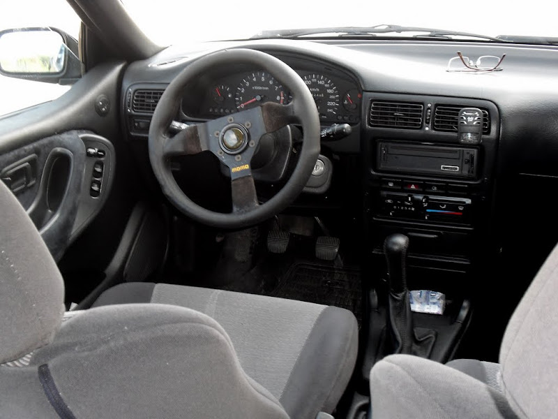

Ależ kierat... a MOMO sru do obszycia
