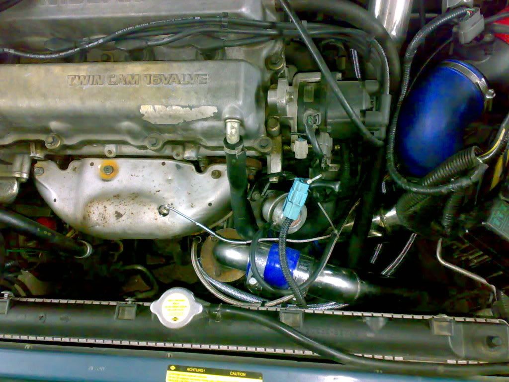

Oczywiście tak wyglądało pod maską w serii

Następnie powstał pomysł dołożenia turbosprężarki, bo oczywiście mocy brakowalo
Zmienione więc zostało w następnej kolejności:
- turbina T28 (S14)
- kolektor by GTiR
- pełne orurowanie robił Motowydech z Konstancina
- intercooler
- blowoff blitz
- większe wtryski od Saaba 9-5 Turbo + dodatkowy wtrysk w dolocie
- pompa paliwa Walbro
- 2 x Ecumaster
- dołożone wskaźniki boosta, egt i temp. oleju
- selenoid + pstryczek w kabinie (0-1)
