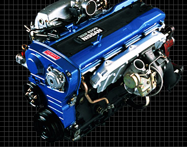

Dziś w końcu zabrałem się za wyciąganie RB z białego SKY i się udało perfekcyjnie
RB w całej okazałości nie myślałem że skubany jest taki wielki na pokładzie SKY wydawał się mniejszy
A z budy białego SKY zostało mi jeszcze wyciągnąć całą elektrykę i wszystko składać do czarnego GTR style
Teraz chcę pomalować elementy silnika czyli pokrywę rozrządu, pokrywy wałków i uchwyty od rozpórek, myślałem o fioletowym takim jak ten korek http://img266.imageshack.us/img266/9903/73gl.jpg

Zawieszenie jest czarne z żółtymi stabilizatorami i regulowanymi drążkami, buda zostaje czarna   a felgi tak jak piszesz Rota brąz bym chciał, a pod maską większość elementów ma być czarna a kolor mają mieć elementy które pisałem

Nad kolorem jeszcze się zastanowię ale już mam pomysła
Zwaliłem pokrywki od zaworów i miałem mieszane myśli spodziewałem się że będzie za szlamowany a tu taka niespodzianka dodam że nic nie zdążyłem czyścić
I nawet na pokrywach od środka były jakieś pieczątki japońskie które przeżyły tyle lat
