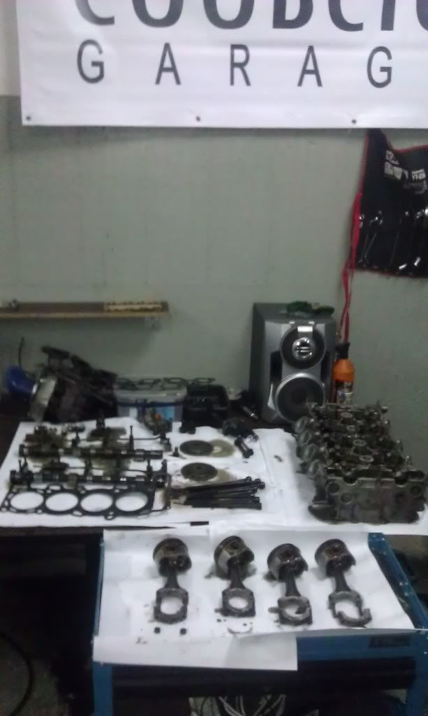

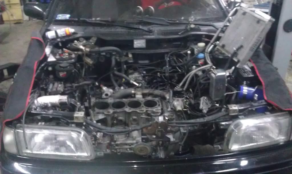

Jutro jeszcze trzeba zajrzeć do panewek głównych i wszystko pomierzyć czy zdoła podołać nowym wymaganiom co do kolejnego POWER UP

500+ Stare tłoki idą na sprzedaż

Wchodzą kute tłoki a stare do mojego komisu - jak coś to PW

W każdym razie motor ulegnie kompleksowej przebudowie!
Co z tego będzie nie wie nikt!
Ważne aby auto było niezawodne i dzielnie walczyło na torowych odcinkach.
