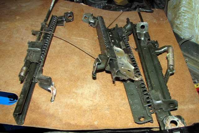

Ze SPOKOjnym, zdestroyowaliśmy szyny z tych pięknych foteli gti pod regulowane customowe mocowania kubłów... a jak się kilka dni później okazało, zupełnie nie potrzebnie, stołki przyszły z regulacją WIECHRES'a. I weź tu gadaj ze sprzedającym hehh.
Ktoś chętny na komplet szyn gti pod kubły?

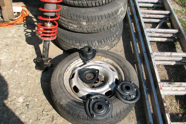

Jakiś magik w przypływie fantazji złożył tył na przednich... O ile przy seryjnej sprężynie jest to wykonalne i jak widać jeździło to jakiś czas, to przy zglebieniu, sprężyna lata luźno 2cm góra dół xD

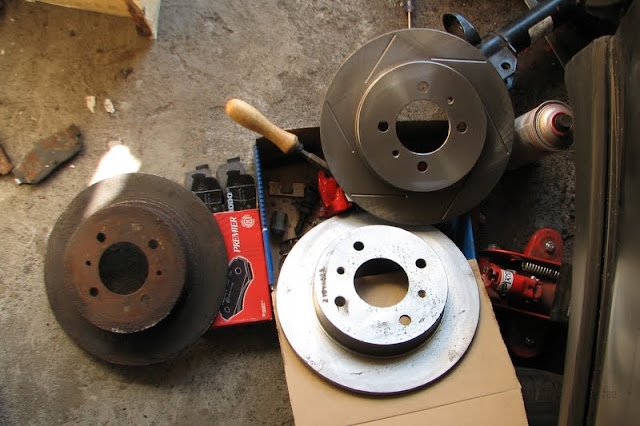

Druga buba, to doba w plecy z tarczami na tył. Cokolwiek kupicie, otwórzcie i sprawdzajcie od razu/na sklepie co faktycznie w pudełkach. Niby opis ok, a w środku prawdopodobnie N16, lub P11, pomierzę w wolnej chwili i będzie komplet do wzięcia w dobrej kasie. Na szybkości SPOKOjny wyczarował jakieś nacinki.

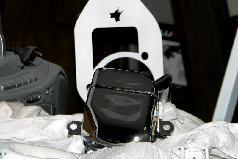

I spyfoto na Tomusia walki z blachą ciąg dalszy, skurczybyk rancik po ranciku, odbudował wewnętrzną część nadkola, która po wycięciu rudej, przedstawiała sobą marnację i nicość. SPOKOjny - temu panu, po dzisiejszym dniu - premia się należy :D

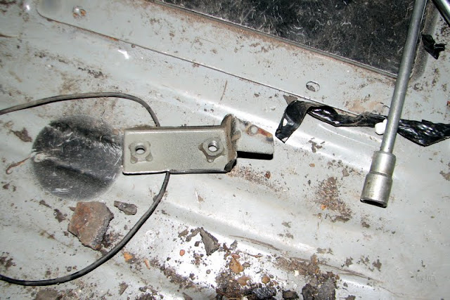

Troszkę minęło nim znaleźliśmy nadające się do użycia tylne mocowania, standardowo oczyszczone, odmalowane, zglebione i zarzucone na auto.
Stabilizator założony, mocowania z aso nissana, a łączniki yamato. Oczyszczone, odmalowane, wnęki zbollowane.
Krótki powrót na przód i założenie maski, odnalezienie jej wspornika w graciarni, oraz normalne logo atrapy. Laminat póki co nie zagości, bo trzeba znaleźć dłuższą chwilę w innym terminie na założenie go.

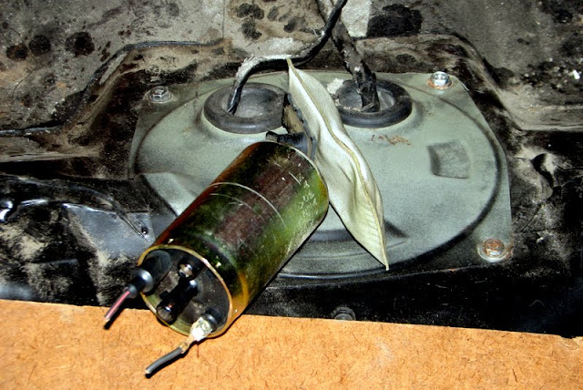

Ori pompa wyleciała, a zagościła pompująca 4.3bar'a i jak się okazuje jest to wciąż za mało :D
