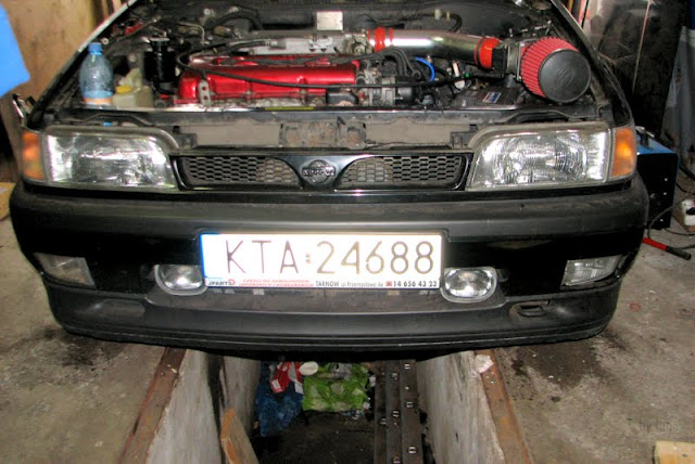

A poniżej po założeniu alu i małym myciu

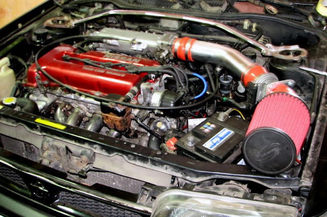

A pod maską, zagościł nowy aparat zapłonowy, kabelki NGK, irydowe świeczki, kostka reanimated by foo, oleum valvoline 10w40, filtr oleju, stożek, zaślepka tłumika szmerów z Neste i odpalił od kopa.
Odpalić odpalił, ale kultura pracy taka sobie, tak, że dalej drążenie i wleciał nowy filtr paliwa, wraz z nowymi gumowymi przewodami paliwowymi.

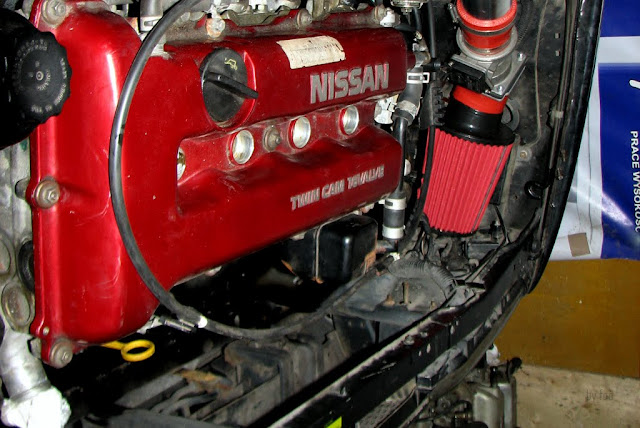

Kolejna przymiarka dolociku

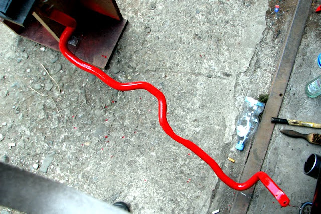

Stab do ogarnięcia, będzie zamiast whitelina, redline podkład i farbię

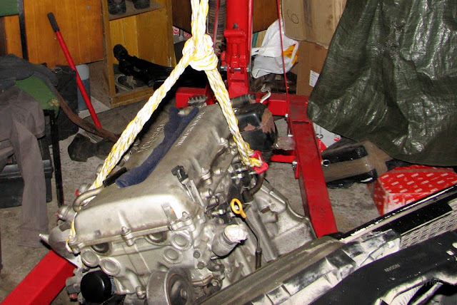

Długo na decyzję co z motorownią nie musiałem czekać... SPOKOjny wyczarował silnik z angielskiej primerki (low port) po jakimś minimalnym przebiegu, jakim to już nie pamiętam, ale On wie Zawsze chciałem mieć kontakt z low portem w gti to nadarzyła się okazja, może i ja się skuszę.

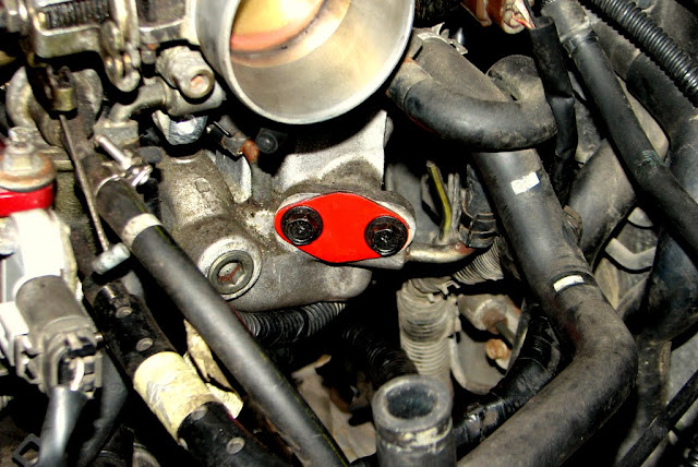

Faaakya egr.

To wrzucamy to bydlę Luźną chwilkę poświęciłem na delikatny clean pokrywy oraz kolektora. SPOKOjny zadbał również o nowe paski.

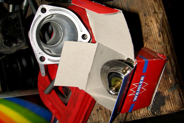

Los termostatos też znalazł się nowy.

Faaakya egr.
Przystosowanie wiązki pod low port'a. Wszelkiej maści wtyczki, kabelki, posprawdzane, przedłużone, odczyszczone stosowną chemią i słusznie opasane.

EGR delete by foo, w niebyt wyfrunęła również puszka z aktywnym węglem.
W międzyczasie kolejna przymiarka dolotu by foo.

Dolot i przymiarka rozpórki z n15 gti - nim zarzucimy moje. Fajny temat wyszedł przy okazji low porta, bo mega wysoko to wszystko biegnie. Obstawiam, że zarówno turbowozy jak i VE z dolotami jak smok, skorzystają najwięcej na tym
Łapaka i nadmuchu podejście pierwsze.
Zmodowana podstawa aku, oraz p'otworek nadmuchu.
Pora karmienia i dolotospyfoto. Obudowa przepływki też będzie pomodzona, na ile to zobaczymy jak fundusze pozwolą.
