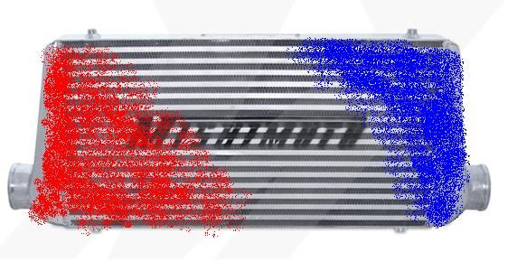

mówiłem że nie jestem mistrzem Photoshopa ? :)
taka mała moja symulacja jak bedzie Ci się grzał intercooler na dobrych ciśnieniach
ogólnie, im dalej wejścia tym chłodniej. temperatury powinny się rozchodzić promieniście
jeżeli wyjscie będzie ciepłe to znaczy że za mało wydajny cooler
przy opcji 2 pojemność dolotu mniejsza (łatwiej napompować), tańszy
najważniejsze jest żeby dobrze nakierować powietrze na cooler jak już przeleci przez otwór i tu nie bedzie znaczenia czy 1 czy 2

Kolega w hondzie z kompresorem ma opcje nr 1.ale tez zastanawialiśmy sie nad tą drugą,ale poszło pod 1ke

Nie ma co wnikać... ICek zamontowany, ładnie pasuje, łatwy montaż i wyprowadzenie rur. To się liczy. Swoją rolę będzie spełniał, jest wysoki, całą powierzchnią wlotu bedzie chłodzony. Martwi mnie troszkę to że chłodnica sporo zasłonięta ale damy radę.
Co do wyglądu to Primera ma tak wyprofilowany otwór w zderzaku że nie widać czy wloty są na górze czy na dole :P
