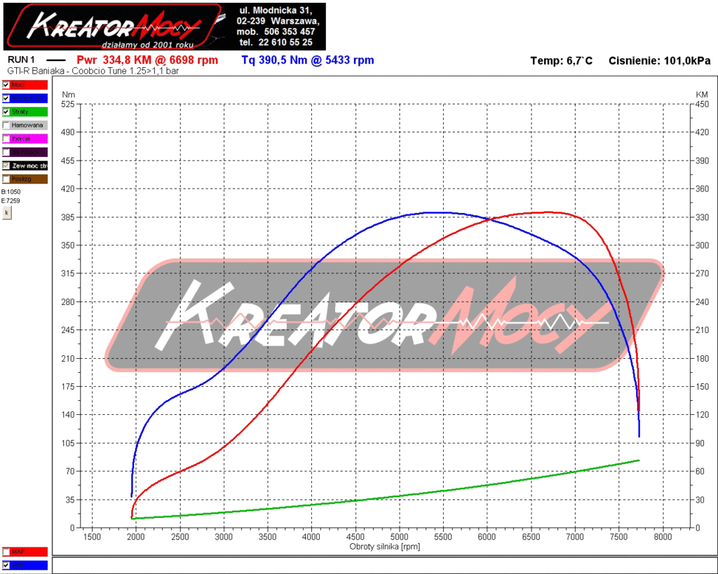

Troszkę więcej wyszło jak 310KM :) :) :)
Auto przyznać muszę że jest piękne:
Co do mocy to została ona osiągnięta na nie wielkim doładowaniu do tego można wiele poprawić ecu masterem przede wszystkim zmniejszyć laga a po drugie wyprostować przebieg od 6000obr.min do odcinki bo w tym zakresie auto jest bardzo przelane i tym samym myślę że powinno dojść kolejne 5-10KM :)
Co do jazdy to duże koła 17 czuć że mulą to auto ale i tak jest bardzo fajnie, obstawiam przyspieszenie 0-100km/h na jakieś 4,1-3,95 sek...

Raczej dostroić to co jest, a w planach jest wymiana turbiny na tą z lancera EVO + zmiana kolekotra i downpipu... Wydajność takiej turbiny z EVO 6,7,8 to okolica 360KM ale za to lag 1000obr mniejsz :)
Na ulicy jak jest jest moim zdaniem fantastycznie ale na torze może brakować dołu...

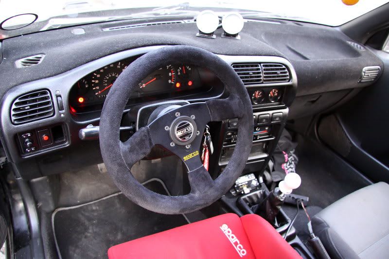

We wnętrzu także jest ładnie:
Pod maską nie gorzej:
