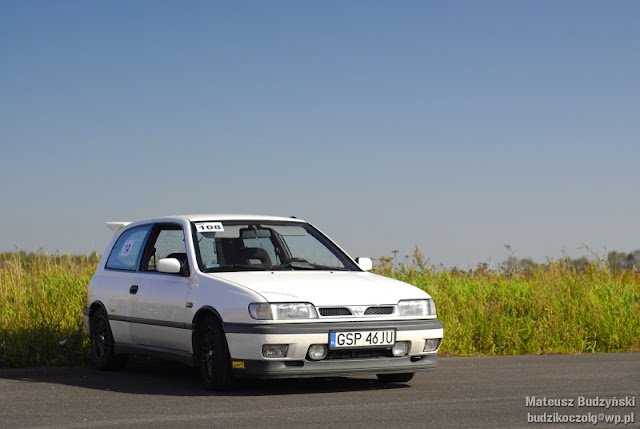

[Sunny] Bialy Nissan Sunny VVL N14 // GSP
