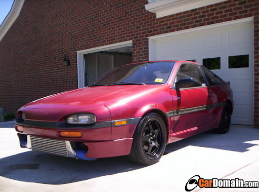

Przymierzałem, dużo rzeźby będzie ze zderzakiem ale wejdzie.Dokładnie taki sam intercooler ma szopen u siebie w sunnym więc jego fotkami możesz się sugerować jak pasuje.

Nie nie tak opcja nie wchodzi ww grę:) Zdejmę zderzak i będę przypasowywał:) Myślę o zastosowaniu jakiegoś dystansu coby odsunąć chłodnicę i bardziej schować icka we wzmocnieniu.

Nie wiem jak do końca wygląda wzmocnienie i pas w 100nx i jaki masz icek ale może to coś pomorze
https://docs.google.com/fileview?id=0B- ... ODhi&hl=en
http://www.youtube.com/watch?v=mqXpUzzWtQ8
Dzięki za wsparcie teoretyczne
dam radę spokojnie
sunny i 100nx mają wzmocnienie przednie chyba identyczne.
