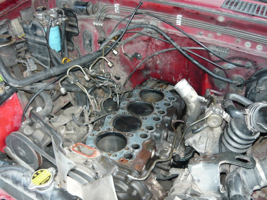

Zdjęta głowica, jak się przyjrzeć trzeciemu tłokowi to widać już dlaczego nie palił.
No i wyszło, korbowód wygięty. Czas na miskę, i tu zaczynają się schody. Najlepiej było by wyjąć silnik i tak go dłubać. Ja niestety nie mogłem sobie pozwolić na takie rozwiązanie, bo po prostu nie mam gdzie tego zrobić. Trzeba było kombinować na maszynie dłubanie.

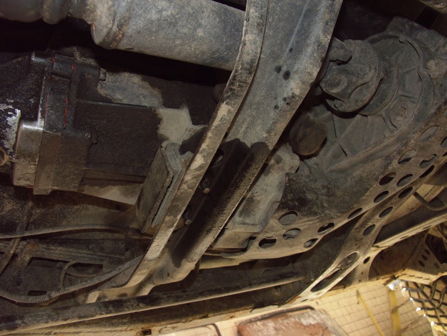

W pierwszej kolejności należy odkręcić przedni most oraz zdemontować belkę na której spoczywa. W efekcie opadnie o parę centymetrów, jest to jednak nie wystarczające do zdjęcia miski (której kształt skutecznie uniemożliwia łatwe zdjęcie). Kolejną rzeczą było odkręcenie łap silnika. Następnie poluzowanie łapy skrzyni biegów. Skrzyni nie odkręcałem całkowicie w obawie przed "ucieknięciem" całego układu napędowego. Po tych zabiegach możliwe jest podniesienie silnika na wysokość umożliwiającą wyjęcie miski. Do podniesienia użyłem akurat dźwigu (bo akurat taki stał obok

Mocowanie skrzyni biegów.
